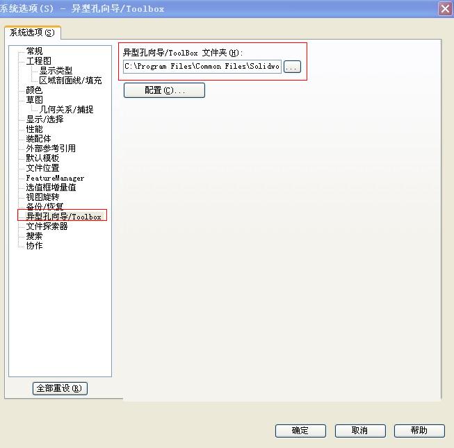

刚装SW2007后发现异型孔向导和TOOLBOX有问题(点开就说内存来足和找不到文件)?

发表于 2009-4-18 15:30:03 | 显示全部楼层 来自: 中国浙江温州
在装toolbox的时候,它曾提示你默认的安装位置,如果你更改过,那么请打开sw,点击菜单上的工具---》选项,在弹出的系统选项里点击“异型孔向导/Toolbox”,在右边设置它的正确路径,确定后即可正常使用异型孔向导和Toolbox。* p) @) G5 Y5 V* z1 @5 W

发表于 2009-4-18 15:37:34 | 显示全部楼层 来自: 中国上海
没看到楼主电脑的具体情况,只能猜猜,建议楼主从以下方法去查找原因。
! U2 B: u) L2 D$ l* p楼主安装完后,运行PJ文件时,提示成功了吗?. `0 \+ f; f+ j2 M
不用异型孔向导和TOOLBOX功能,SW还要用吗?5 }1 _( J5 s1 ~1 ~, K
保存异型孔向导和TOOLBOX文件的默认文件夹C:\Program Files\Common Files\Solidworks Data\有没有动过?/ m* I) B' N1 i4 T" O7 t
上面文件夹中的browser(标准件库)是安装完以后另外解压拷贝进去的,楼主拷过没有?
3 S) U) v  w: \' r点工具(菜单)→选项→系统选项→异型孔向导/TOOLBOX,异型孔向导/TOOLBOX下路径还在不在吗?路径对不对(即是不是上面的文件夹C:\Program Files\Common Files\Solidworks Data\)?$ j( i- i- H, C% P# p3 p7 t

C:\Program Files\Common Files\Solidworks Data\不是在安装目录下,而是在共享文件夹下,它的位置应该与SW装在哪个盘没有关系。

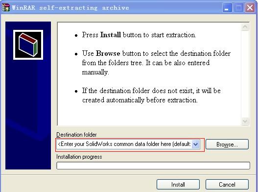

发表于 2009-4-18 20:26:04 | 显示全部楼层 来自: 中国上海
首先恭喜楼主PJ成功,关于“4.browser(标准件库)是安装完以后是如何解压拷贝进去的?”答案是在安装程序外应该还有一个自解压缩文件,见附图1,安装完成后,双击该文件,把它解压缩到G:\Program Files\Common Files\Solidworks Data(即在附图2的红框框中输入G:\Program Files\Common Files\Solidworks Data),点install,就可以了。

发表于 2009-4-20 13:55:40 | 显示全部楼层 来自: 中国上海
异型孔向导文件是SW安装程序里带的,不在这里面,这里只是GB的标准件库(其它标准的不在里面),解压后把browser文件夹直接拷到G:\Program Files\Common Files\Solidworks Data下就可以解决TOOLBOX找不到文件的问题。
