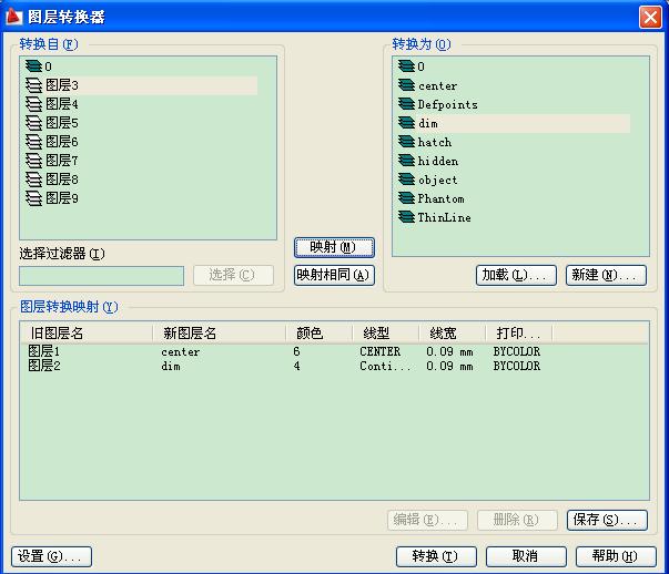

因为用了不同的模板,图层设置不同,但需要图相互复制,怎样才能保证图样复制进来后符合现在的模板方式,就是颜色、线条一致.

能先建立“图纸标准”后缀为.DWS文件最好。这样将“图层、线型、文字样式、标注样式”等设为标准来保证图形文件的一致性。4 N9 C& ]) h) C* o2 N1 y
然后用此文件检查你所复制的图形。非标准的会被检查出而被清理。

发表于 2009-4-18 21:48:57 | 显示全部楼层 来自: 中国浙江宁波
使用laytrans命令,将复制进来的不符合自己标准的图层转换到指定层即可;参照的标准图层设置为dwt文件里的图层设置

发表于 2009-4-20 15:05:48 | 显示全部楼层 来自: 中国黑龙江
线型少,直接刷没问题,多了只能用图层转换器了
