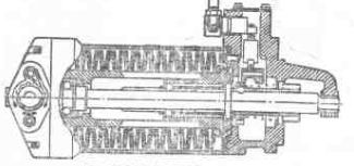

碟簧怎么用啊0 G/ c( S2 p" |3 E$ F
叠合之后中间穿轴还是外缘套筒?
  M9 f1 k& j' M& `  y! x/ _都要还是只要一个就可以5 d* s' w* G0 W; k# `- |- }1 \
要的话间隙如何留啊?; u) a( l/ ]: a# u- a
结构上有什么注意事项呢% i# b$ Q5 u  w
我初次使用 谢谢指教

碟簧一般作压缩弹簧使用,可用芯轴定位,也可用套筒定位,还可以同时用芯轴和套筒定位。与套筒的间隙可据碟簧大小、单片高度计算(用直角三角形计算)张大量,张后间隙2-3mm。内孔与芯轴间隙取1-3mm。见下图。

碟簧应该成对使用。
没大看明白呢
