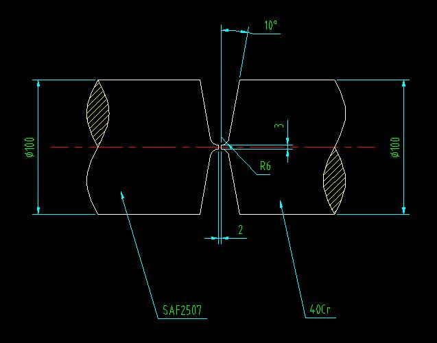

[讨论] 双相不锈钢SAF2507异种焊接问题,有兴趣的可以来讨论下
发表于 2009-4-18 14:02:03 | 显示全部楼层 |阅读模式 来自: 中国江苏苏州
化工里的一根搅拌轴,用的是双相不锈钢SAF2507,对应国标就是00Cr25Ni7Mo4N" i: k5 Y7 |+ n' v" e
由于整个轴太长,大概2米多长,整个轴全用2507,感觉成本太高( Y4 Y# a) D, y
9 G7 Q1 L; U: @# o# v! ]所以我们打算把伸进液体的部分用2507,液体外面的用别的不锈钢。8 c/ |% k5 Q, A
5 \( P4 B5 f/ @) L1 O查了下资料,40Cr的调质处理后的力学性能和2507比较接近。0 C/ r5 {4 c7 c9 a& F2 ~/ z
2 ^# n6 X! E5 L4 {! d# ?1 h! Y! y不知道2507能和40Cr进行焊接嘛?如何开坡口,焊条怎么选择?
' r" u$ ~$ f9 u% E8 B
5 Q$ W) Q* O0 p$ A% o1 P(2507用1米长,40Cr用1米长的)
! ~+ k. k" `3 k1 g1 f+ {  h(一开始决定2根轴开U型坡口,然后焊接,考虑到焊接部位要承受比较大的扭矩,又打算轴两端用螺纹连接,然后开坡口。). G; _( p/ h8 s
1 d  o, q4 {0 {: t+ }& a4 P: u: H还请知道的能说个好的方法,或者不用40Cr,换别的材料替代

下面是坡口的尺寸图
; K3 S# y8 x# {( V- w
, H  W' p; Q* I: Q, f2 e 1.JPG

对楼主的设计,表示怀疑,如果选用40Cr,只是为了节省成本的话,就没有必要了。建议:0 F% [' k8 S2 q7 m
1,该设计,一个轴下来。直接用2507,不过才2米长。1 t$ v  E* k: A  L$ v2 l6 ?
2,需要计算扭矩(比较容易),选择比设计稍大的直径,
/ I5 v; U, w1 f6 o+ x( Q& k. N2,如果确实需要焊接,难度较大,主要原因如下:(1)U坡口,需要多层焊接(当然必须选择TIG焊),最好对于超级双相钢的HAZ区域影响较大,特别是容易产生单相铁素体区域,直接影响机械性能。8 F& v! P- N+ A4 ?8 ]0 c% u
3,2507在焊接后,氮的损失较大,以氮化物析出,无法补充,性能无法保证。(当然如果铁素体和奥氏体各50%,还可以容忍)。5 n% s! `& y4 \' {
4,对焊丝、焊接冷却的要求较高。

发表于 2009-4-22 08:29:47 | 显示全部楼层 来自: 中国辽宁大连
偶当然知道,2507的成本高。如果是定型的产品的话。做法建议如下:
8 [/ G2 S& e( x) c! v1,需要在40Cr补上一层奥氏体熔覆金属,以此为底(设计好熔覆比),然后进行多层焊
) x: z( ?0 B* g1 B! U' B! ~2,采用含氮的与母材类似的焊条(估计70-80kg级,自己查找一下,或者咨询以下ESAB).: T. u! z" u1 D2 _  x5 {  p
3,采用TIG保护焊。( `) J; _4 v* _/ w- r! F
4,提前做拉伸试块,并做金相。

可以焊接,选用in625的焊丝,然后U型口的单角开刀12度,注意控制层间温度,以及焊道的
% e) I6 [) V$ |, F及时清理,所以焊工的要求要高点,最好是要找一个有镍基合金和双向钢焊接经验的焊工
8 z+ a1 p3 n! u: ?4 X5 X强度也是可以保证的,不过最好先做一个焊接工艺评定,以论证焊后的机械性能可以满足你的
) ^" U% v) L/ h6 Z: w设计需要
