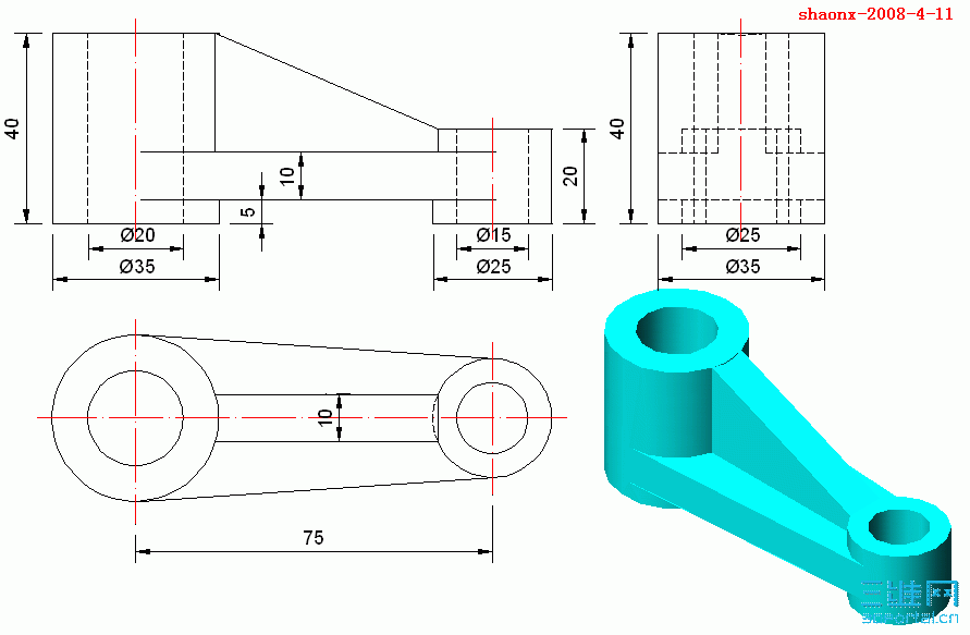

我根据shaonx网友提供的三维图转三视图的教程http://www.3dportal.cn/discuz/viewthread.php?tid=518445&highlight=%C8%FD%CA%D3%CD%BC8 x: o7 R0 B7 l& x' A$ p- A

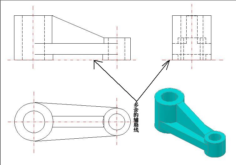

通过solview及soldraw命令完成了三维图到三视图的转化,但接下来遇到了问题。首先,我在0图层上标注尺寸时,只在命令行有提示,在图形上没有显示标注;其次,我想给三视图添加圆截面的中心辅助线,就新建了一个图层并设置了线型及颜色,但当我给俯视图添加辅助线时,主视图和左视图出现了多余的辅助线,不知是怎么回事?以上问题希望有高人能指点一下,在此不胜感谢 + @7 r2 U% ~* f" p& O6 B
" B! _6 o' F& |4 a- K: o/ } 截图01.jpg
/ s0 a: a7 ~( F2 H* I# ^% m& m  l. K  {' a6 @
原图:) d/ C# H; [* [$ J
- G/ `7 L4 h: `( `4 T4 O6 s9 `1 h6 `6 s, t
[ 本帖最后由 anohan 于 2009-4-18 14:58 编辑 ]
发表于 2009-4-24 22:46:55 | 显示全部楼层 来自: 中国上海
标注尺寸和画中心线应在图纸空间做
