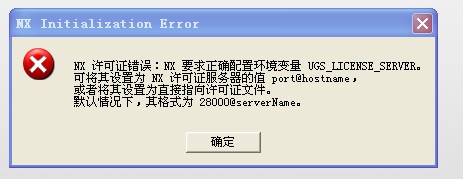

紧急求助:6.0打不开,该怎么办?

发表于 2009-4-18 15:58:02 | 显示全部楼层 来自: 中国山西朔州
许可文件设置错误。
发表于 2009-4-18 16:02:35 | 显示全部楼层 来自: 中国安徽蚌埠
把许可证文件重新安装一下看看
发表于 2009-4-18 16:20:18 | 显示全部楼层 来自: 中国上海
许可证文件不正确,先重新找一个好的装一下;
8 U7 p( m! q' P% S9 S* |+ M) F另外可能是没有覆盖Crack文件, 网上找一下正确版本的,把里边的文件拷到6.0安装目录下覆盖就行
发表于 2009-4-18 17:08:55 | 显示全部楼层 来自: 中国湖南衡阳
是你没安装好UG
我的安装方法:
+ b1 ^" F+ l  |0 T, g/ l一、复制"MAGNiTUDE"目录下的nx6.lic文件到你的硬盘上    然后用记事本打开nx6.lic,将第一行的"<this_host>"! l" t& r" p+ W4 W
    替换为你当前计算机的名字,然后存盘退出:
9 _# _, r' V8 V- K. z1 Z二、运行Launch.exe,安装"Install License Server",
7 f6 \% @' \# m$ x& G) n, s& {    当安装程序要"license file"(使用许可文件)的时候,1 V* z  f4 a! g9 L
    请选择第一步中刚修改的nx6.lic文件,请选择简体中文,
& B5 ^: d" k2 t! @5 ?三、安装Install NX,请选择下一步,直至安装完成" e2 `5 M; p9 u* j6 f
四、复制MAGNiTUDE目录下的UGS文件到你的安装目录下面替换就OK了
发表于 2009-4-18 17:29:15 | 显示全部楼层 来自: 中国辽宁沈阳
重新装那个东西就可以了

发表于 2009-4-28 14:38:37 | 显示全部楼层 来自: 中国
是LIC文件安装前的那个文件里没ID
发表于 2009-4-28 16:22:06 | 显示全部楼层 来自: 中国上海
重起机器呢?
发表于 2009-4-28 18:12:33 | 显示全部楼层 来自: 中国河北秦皇岛
你需要重装一次
发表于 2009-4-28 18:15:21 | 显示全部楼层 来自: 中国上海
是LICENSE没安装配置好
