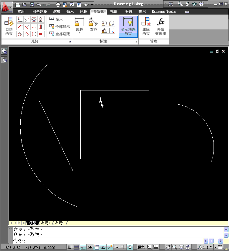

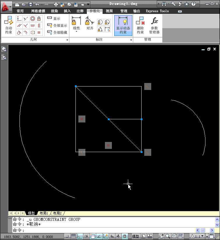

第一,绘制草图,建议还是开启正交捕捉,利于高速定位。$ n1 z" v: |2 x$ [  I+ S
第二,利用自动约束,快速约束草图(手动添加相当麻烦)7 p4 B5 L+ V' G) g0 `: n
第三,标注约束。
: w$ H9 s; J% r/ R  P# w第四,利用FX表。可定义用户参数,尺寸约束可以利用用户参数作运算(很好用)。

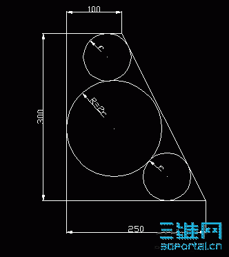

发表于 2009-4-19 11:14:32 | 显示全部楼层 来自: 中国浙江金华

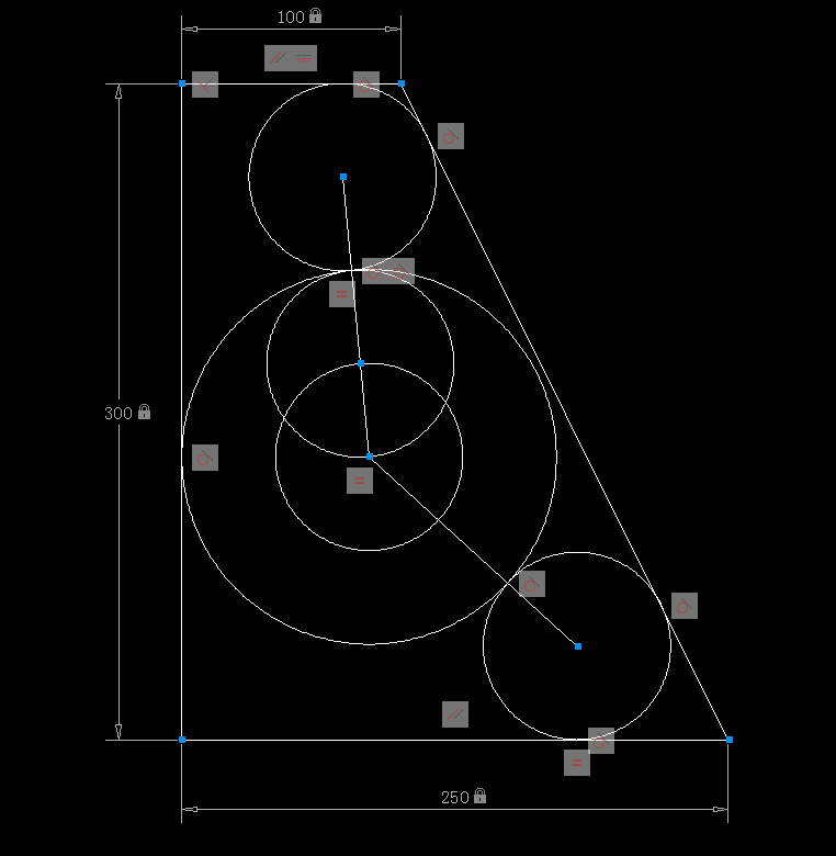

请做做此图.
发表于 2009-4-19 17:09:27 | 显示全部楼层 来自: 中国河南郑州
回复 2# czy12 的帖子
发表于 2009-4-19 17:47:43 | 显示全部楼层 来自: 中国浙江金华
回复 3# wang2003 的帖子
可以参照.
9 y1 y3 k" O9 o# S# N" h但并不是一个模式.要做出此题,还得认真思索.2 Y  s: e6 Q6 L0 x  Z$ V! N
也可算是我的悬赏图吧.做出的请版主加分吧.& V7 a3 J: e" U
HEHE
 楼主| 发表于 2009-4-20 09:37:48 | 显示全部楼层 来自: 中国台湾
這個辦法非常好用,但是如果修改下可能不好做哦。讓上面園等于3R。如何求解!好像是山窮水盡了。請高手明示。
 楼主| 发表于 2009-4-20 09:42:21 | 显示全部楼层 来自: 中国台湾
好像不妥,讓最下面的園為3R才有解。
发表于 2009-4-20 12:46:03 | 显示全部楼层 来自: 中国河南郑州
原帖由 wcy913 于 2009-4-20 09:42 发表 http://www.3dportal.cn/discuz/images/common/back.gif
/ ~5 m7 ?5 ^* @) o* ?好像不妥,讓最下面的園為3R才有解。
. n) T- I5 \- u; b0 [
# s' ]/ @9 S2 \! X) }+ `让上面的圆为3R也应该有解呀,只是圆会超出左边那条竖线而已。

发表于 2009-4-20 16:40:51 | 显示全部楼层 来自: 中国广东佛山

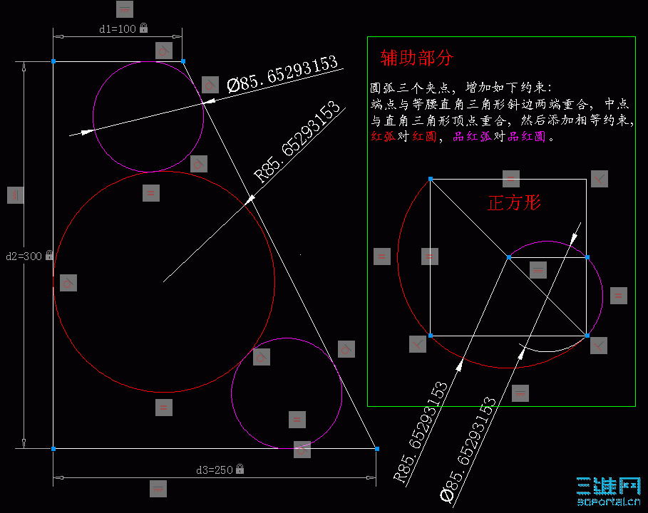

同意8楼的说法,用2010的约束、驱动功能太麻烦,作了一下,需要辅助两个圆弧:  q8 l/ S2 J7 }  s: j

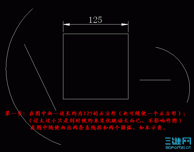

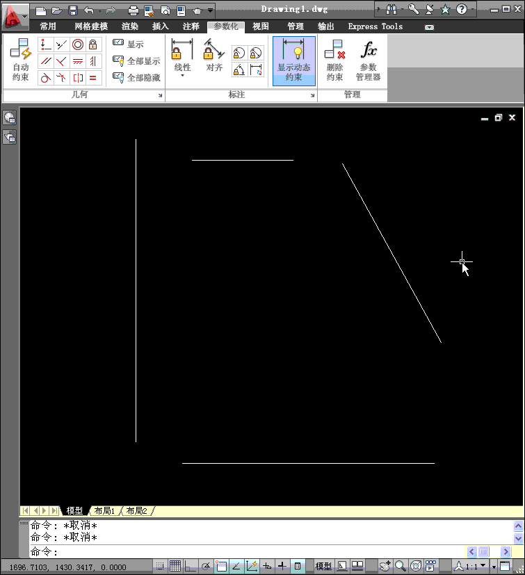

不妨来个演示,与大家共享:
4 i2 ]. u- C0 Z; g$ }2 Y! z% s) n: g2 }1 J+ Q+ a) A
# k- T, `) [7 f# O& V& q
% b2 p/ [$ ~! i/ q6 ~  _添加垂直、相等约束,添加端点重合约束  a) o$ k6 |5 W! P2 w1 `
: z4 h! N  K9 _ !j001.gif
9 T2 a" d% S* ?) H+ _
* Q* x+ u$ t, A( _/ }6 \% T约束及锁定圆弧使之成为半圆
4 G- v9 X1 \! O8 j" ^. @# Z2 z* x5 T7 u- `) \- \1 j$ d# o4 ?
!j002.gif - v6 s  d8 k) L1 Y

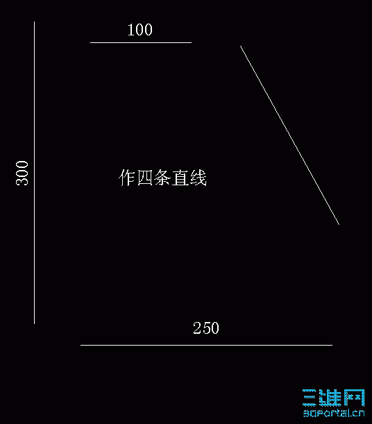

: ^8 x1 k8 E7 J! n& l画直线
8 m2 e' B& `8 I9 |
, B: K# |/ `5 \: `( @$ j, n
2 h) ^! ^! t- E约束出一个直角梯形9 D, ?1 B/ b# q* u6 R* s, o+ T
$ P  l1 _1 E! h5 M3 b
!j004.gif 7 x+ o2 e# I. Z8 r7 S8 \
" [9 o% I5 }  u! M7 W# y

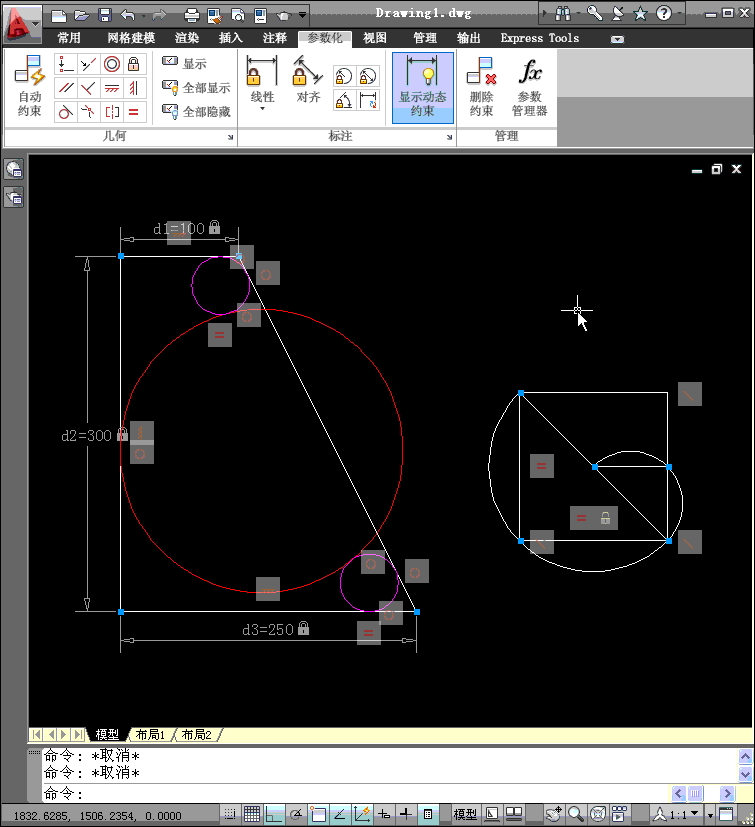

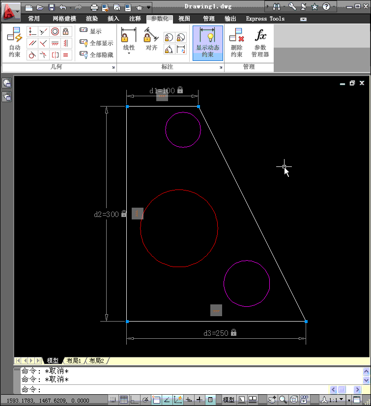

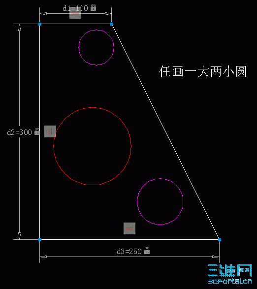

在直角梯形内画圆
; m6 @% p' ]0 \' D  {
/ h% o' C6 G8 V5 b8 n' ^ !j005.gif
+ R  Q2 p) V1 w8 v- ^  r, b* X5 P8 U0 b) h% |) U: Q$ ^
按题意要求将圆约束到与边相切,完成大圆与小圆的相切约束,并对两品红圆进行相等约束3 W! w, X: M9 J9 W. I6 S( m0 _% d
/ X' I: `2 _5 [' O8 B! _. X5 c: [
) w- R& q& d  }* Q
8 L/ G& v1 Z8 k5 I最后,利用相等约束使大圆(红色)与大圆弧、两小圆(品红)与小圆弧相等(半径相等约束),并标注检验,成功!1 c: g4 Q2 h& w( H% Y/ q4 r
! O0 Y0 [3 B+ L8 d' m
/ p; ~2 o; j; L! W5 i& N. u. K5 }3 d( F
1 r. z( p) m' _5 [* s7 H, o, h[ 本帖最后由 gongwen0519 于 2009-4-20 18:05 编辑 ]

 楼主| 发表于 2009-4-20 18:11:09 | 显示全部楼层 来自: 中国台湾
老兄,不錯,我也曬曬我的方法

发表于 2009-4-20 18:19:52 | 显示全部楼层 来自: 中国广东佛山
原帖由 wcy913 于 2009-4-20 18:11 发表 http://www.3dportal.cn/discuz/images/common/back.gif
% b' G2 q& o0 n* @老兄,不錯,我也曬曬我的方法
! }% r4 W0 i" [7 P% G2 ?利用相切及等长约束,好!!,比我的简单,赞一个!可惜我发完帖子了,有点见笑,不要紧,大家研习研习,呵呵。

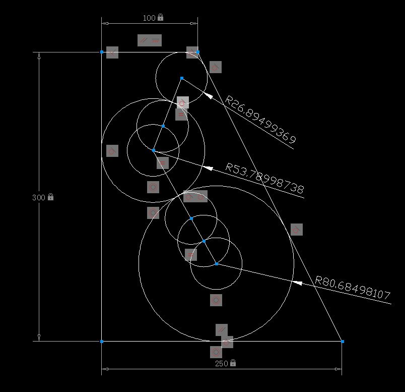

 楼主| 发表于 2009-4-20 18:24:29 | 显示全部楼层 来自: 中国台湾
再來個,原來其功能還是不弱。還是有法可依的。
 楼主| 发表于 2009-4-20 18:26:38 | 显示全部楼层 来自: 中国台湾
方法多樣化,你的也不賴。數形結合,數學功底很扎實啊。
发表于 2009-4-20 18:45:20 | 显示全部楼层 来自: 中国广东佛山
原帖由 wcy913 于 2009-4-20 18:26 发表 http://www.3dportal.cn/discuz/images/common/back.gif
7 ^' ?# K6 s+ q. {7 k方法多樣化,你的也不賴。數形結合,數學功底很扎實啊。
4 D  d. {5 `! t0 B  D3 X+ b% p# z9 q
可惜圆就一个可以参与约束的点——圆心,圆周用不上(除了相切),直线也只有三个夹点可用(至少在我的机器上某点想要约束到直线任意位置办不到,譬如想把圆的圆心约束到直线特征点外的其他任意位置),所以才弯弯绕。你的方法也需要用到多线段共线加等长才能搞定吧。* n4 @  Y/ @" O
8 U2 _5 p' X* M[ 本帖最后由 gongwen0519 于 2009-4-20 18:51 编辑 ]

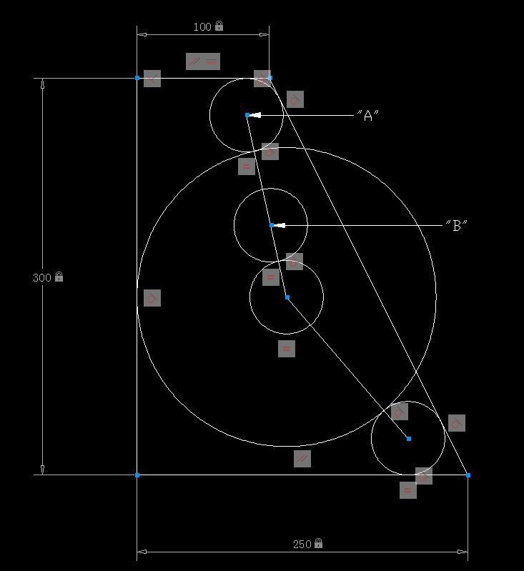

 楼主| 发表于 2009-4-21 09:05:41 | 显示全部楼层 来自: 中国台湾
可惜圆就一个可以参与约束的点——圆心,圆周用不上(除了相切),直线也只有三个夹点可用(至少在我的机器上某点想要约束到直线任意位置办不到,譬如想把圆的圆心约束到直线特征点外的其他任意位置),所以才弯 ... [/quote]
4 Q  |# G+ Y  Z3 Z
8 M' f, P( z. n2 q5 n" J8 e我讲下我的方法:我不晓得你的动画如何做的就麻烦你看图片+文字& ]6 J3 _  x* P4 r
  m, g/ N- l* {- L* l5 X依图;* g1 W" ~: |) a
1.三外圆相切每个4边形边,并且两两相切,四小圆等直径,尺寸约束如图。5 [8 _1 ]9 w5 p/ v# L2 x: X4 ~
2 .约束"A","B"圆相切。OK

发表于 2009-4-21 16:41:47 | 显示全部楼层 来自: 中国广东佛山
原帖由 wcy913 于 2009-4-21 09:05 发表 http://www.3dportal.cn/discuz/images/common/back.gif& Z$ V2 R  u8 a
可惜圆就一个可以参与约束的点——圆心,圆周用不上(除了相切),直线也只有三个夹点可用(至少在我的机器上某点想要约束到直线任意位置办不到,譬如想把圆的圆心约束到直线特征点外的其他任意位置),所以才弯 ... ...
3 p% l1 R) n- ]$ c8 D  X1 P
# f7 ^6 r+ ^$ v9 p- [" N# Y9 D呵呵,原来在约束时选择对象就OK了。
; B8 Y, {8 F2 S  b% ]# |! c
