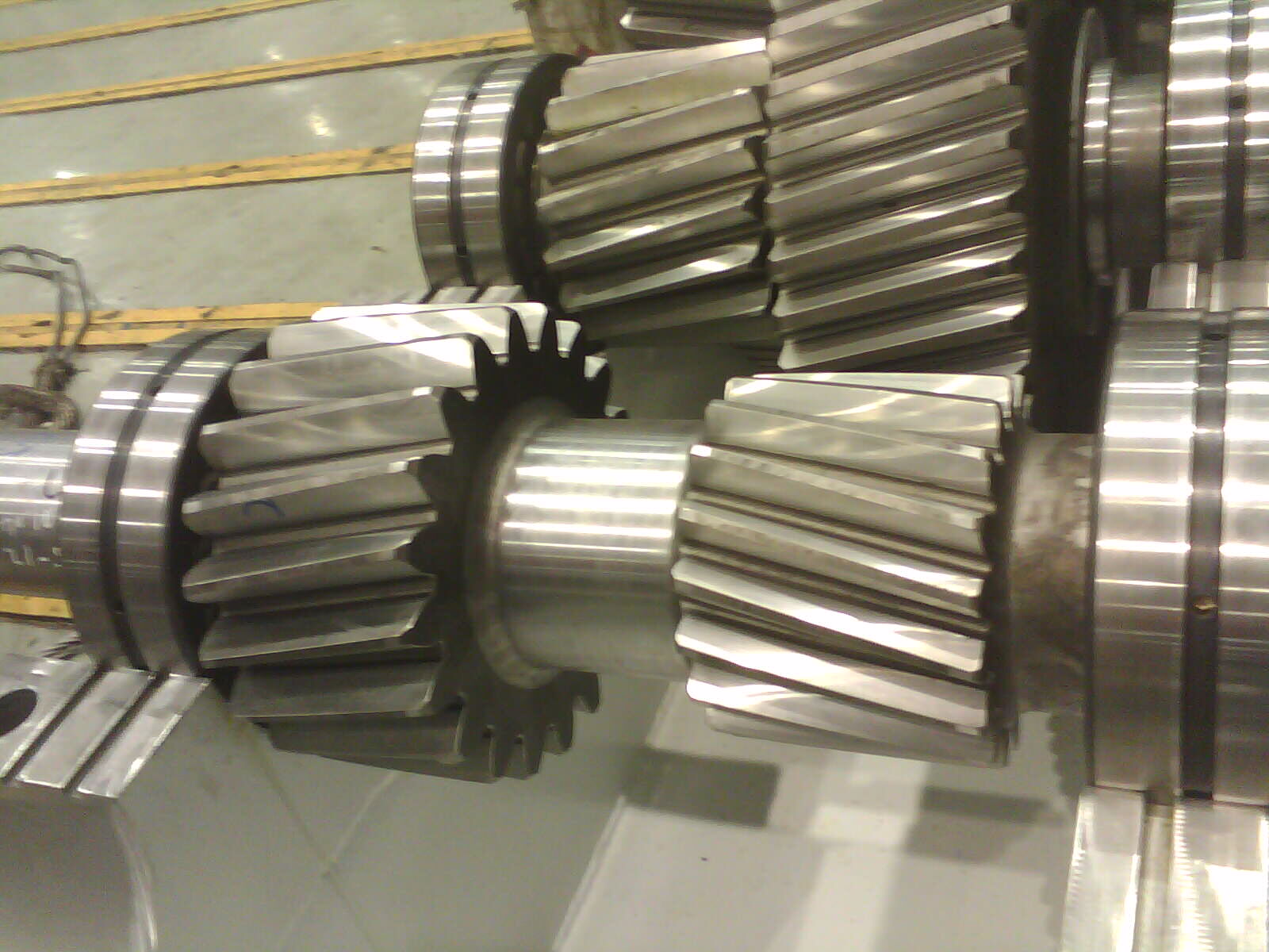

在磨齿机加工时,砂轮又个进刀,出刀。可以说成是“过行程”。过行程的量根据齿轮的参数不同有所不同,在加工的时候往往斜齿的过行程要比直齿的量要大。, r7 Q( s' r; M. H7 M6 g
现在我们要加工一件双联齿轴,一头是14*20、左旋、12度、齿宽190.另一头是11*18,右旋、10度,齿宽190.之间的距离只有120.  T" U2 R6 j& l" O9 o; P2 S( i
此齿轴加工间距120,又点小,在加工小头(11*18)时出现了砂轮可能出不来,要撞了下面的大头(14*20),现在考虑想更改砂轮的过行程使出刀距离减少,防止碰撞。
& \0 U$ b0 i# {) `" g  V9 {极端点考虑我假如把砂轮的过行程设置为0,也就是不让它出刀,问能否完成的加工出190的齿宽?/ }" Z  N  m" u8 B/ S/ U
在问高手,为什么要又“过行程”的概念,滚齿机的”过行程“与磨齿机的一样么,斜齿的与直齿的又什么区别,请详细讲解??????????0 v9 {/ R7 B1 D. N: b  A

实际就是退刀槽的问题。滚齿与磨齿都存在同样的问题,只不过滚刀一般比砂轮要小一点,虽然有宽度方面的影响,一般能磨齿的退刀槽,滚齿问题不大。& q9 I/ Z; W! _; Z4 p
可以先计算需要多大的砂轮才能保证不碰到另一齿轮,磨齿选择比这个值小一点的砂轮即可。! m4 O9 K7 c4 e+ z
如果计算磨齿的退刀槽,还需要知道这两个齿轮的模数、顶齿圆、齿顶高系数和顶隙系数。

 楼主| 发表于 2009-4-27 09:10:19 | 显示全部楼层 来自: 中国山西太原
谈论这个话题主要是为了加工双联齿轮轴,看图,以解决加工。

这样的设计不是太理想,因为要挖出那么大的空刀槽实在不值,完全可以做成分体的。3 g' c# `+ L" j) t7 `+ z6 s  D8 J, Y
按大齿轮不变位,顶圆直径314.255,若小齿轮也不变位,则顶圆直径223.054,进刀深按2.15模数,若放5mm过行程,则砂轮直径不能超过256mm。0 U* u& t6 C! \9 q
空刀槽确实有点小。

发表于 2009-4-27 20:09:46 | 显示全部楼层 来自: 中国江苏苏州
对楼主帖图箱体中的两条沟槽感兴趣,齿轮箱是立式安装吗?

滚齿与磨齿都是一样的,一般情况用三维模拟。刀具回转直径越大其退刀槽就越宽。
