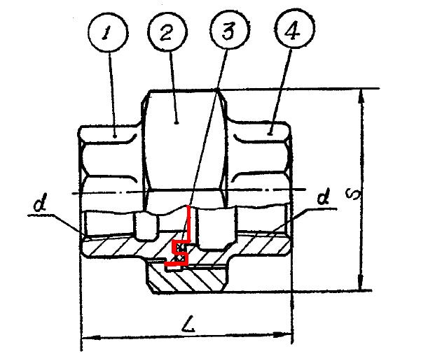

如图所示本是GB 3289-37的活接头,不同点在于件3是个O形圈,而不是平的橡胶圈,结构也有点不同,是采用的O形圈的槽。想请教这种活接头是什么标准号,主要是这种活接头防漏油效果比较好。1 X3 I1 _1 X* V) K* G
 楼主| 发表于 2009-4-20 09:56:17 | 显示全部楼层 来自: 中国江苏苏州
图形有点不对,应该是下图的样子:( e6 p# ]; j. N! b
发表于 2009-4-20 21:14:07 | 显示全部楼层 来自: 中国内蒙古包头
应该是气动接头
看楼上的图形
( `3 G" X9 ?% [( d4 E应该是气动管接头吧

发表于 2009-4-21 13:11:28 | 显示全部楼层 来自: 中国河北石家庄
楼主所说的活接头管件是PPR管件结构,此种管件的密封采用O形圈端面密封结构。与管子连接处有带扣的也有直管粘结的。给你从网上找了一个PPR活接头图片/ y( I' y! h7 A$ @3 B' J
2 V) F, P! Z' f4 o, G4 B  P% N
1 K9 w" k' b4 N" u# U只是使用过,国标号不知道,这个东西在现在的建筑管道作业中大量使用。请在网上搜索“PPR管件”或“PPR活接头”就可以知道生产厂家了。可以将你的具体尺寸联系落实,也可以叫你们厂子的采购人员到五金店里去询问PPR活接头的相关信息也能落实。

发表于 2009-4-21 17:44:37 | 显示全部楼层 来自: 中国北京
应该是锥管螺纹活接头,或者叫油任。国标号GB 3289-37不变,密封圈是o形还是平面的不影响国标编号。+ c  H$ T# r8 w
2 n5 ]) f( f0 \2 n" u5 L[ 本帖最后由 hhq426 于 2009-4-21 17:47 编辑 ]
 楼主| 发表于 2009-4-21 20:00:30 | 显示全部楼层 来自: 中国江苏苏州
回复 8# hhq426 的帖子
若标准号不变,只加上标记:带O形圈,并且材料改成碳钢,估计厂家结构上需要做点改动。
+ ~2 e* ^" ~8 \- E我们的采购说可以这样采购,但要把这个图形给人家。
2 O! i7 ~. G+ S% }1 b对于厂家来说,应该是很简单的事情,可由于没有标准号,图面上不是很好表述。并且这次在这个厂家做了,下次换另一个厂家,又是非标,价格上不太好,若能有标准号就再好不过了。
1 t3 s" F8 l/ j2 v! {- C0 o: [听说美国有这个标准,但接口是NPT螺纹的。暂时还没有找到标准号

发表于 2009-4-25 13:53:15 | 显示全部楼层 来自: 中国河北石家庄
回复 9# hero2006 的帖子
即使是O形圈端面密封的活接头,其本质也是低压管路用件,如果安装手法没有问题,两种活接头实际使用效果一致,没有太大区别,如果只是设备制造借用件,个人认为没有必要这样处理   _7 ]- u, l3 o9 s3 _# ]# j
尤其建议楼主不要采用定制的方法,除非你一批定的数量足够你使用几年的!一般管件均为玛钢件,改为其它钢种必须重新制作模具,你不会让厂家给你新投一批模具用来铸造吧?(一套模具根本不具备生产意义)你所找的标准号个人认为对你的具体工作没有太大意义,你列出了国外标准,采购员到哪里去买? + _! Z0 G* H7 T5 q
也就是在前一段时间有个工程施工时大量采用PPR管件才用到不是玛钢材质的管件,你可以和http://www.yhjlfm.cn/gjzb.php 或类似厂家联系,他们应该能够给出相关标准和活接头标准号的,而且应该有你所要求的东东,实在不行用铜活接头补焊改制也比定制碳钢活接头要合适一点儿吧?" V$ _/ I: `1 `: U" I- ~, H: H" w
个人意见,谨供参考。

5 Q+ X; R$ M/ V6 [3 s这个活接头的标准是JB/ZQ4418-2006
JBZQ 4418-2006 活接头.pdf
