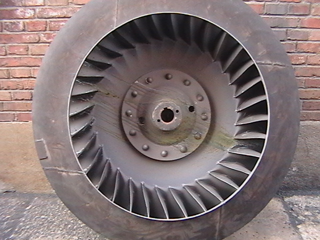

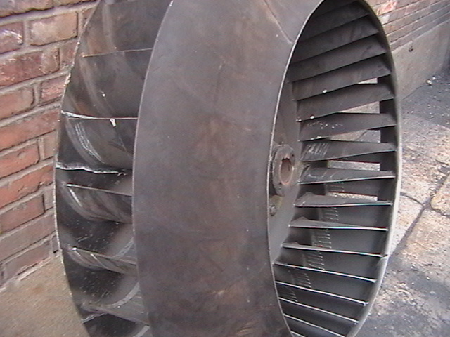

向左?向右?
: |4 t. C# q; ]% G2 W0 V这是一台引风机的风机安装的叶轮。( V7 y$ J2 \9 |9 a. o- g$ b- S4 j
这个叶轮额定的旋转方向是向左,还是向右?& k$ [/ P4 d6 {6 E$ h3 |' J* a
或者说,这个叶轮是左旋风机的叶轮,还是右旋风机的叶轮?

这是后向叶片,按规定在传动方向看(从后面看)是右旋,即顺时针旋转。" a1 I, }! g% {% C

楼上的产的,第二幅照片从正面看应该是向上顺时钟旋转!

$ h$ `- u/ f% w% f5 n' u* O! `谢谢大家、清楚了。这是右旋风机的叶轮。
