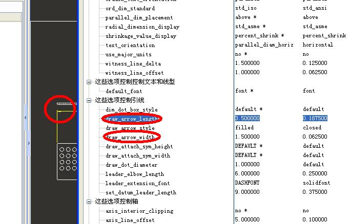

我用的是PROE4.0版本,在工程图标注时怎么都改不了箭头尺寸,我记得以前2001版是可以改的.
发表于 2009-4-18 23:12:09 | 显示全部楼层 来自: 中国广东东莞
可以修改箭头尺寸,在绘图选项中修改draw_arrow_width, draw_arrow_length两个选项,如图:

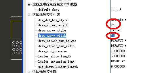

发表于 2009-4-18 23:47:35 | 显示全部楼层 来自: 中国四川成都
控制箭头的工程图配置文件就这几项了,改过就全变了

 楼主| 发表于 2009-4-23 22:56:22 | 显示全部楼层 来自: 中国广东佛山
直接在视图操作区修改可以吗?这样会更方便一点
