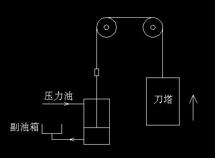

加工中心或龙门铣上常用到的主轴箱平衡问题,也就是主轴箱上下移动时为了减少丝杆和电机上的力常增加平衡油缸来平衡主轴箱的重量,请问其具体的原理是什么,最好能符上原理图,还有,有哪个厂家能做这种平衡缸呀,有没有样本呀

平衡主轴箱用的油缸就是普通的油缸。其关键在于平衡压力的设定。平衡压力的设定应使平衡油缸的作用力略大于需要平衡的重量。

 楼主| 发表于 2009-4-19 13:24:43 | 显示全部楼层 来自: 中国广东深圳
回复3号楼
我听说压力应小于主轴箱的重量,大于的话丝杆不就受到反作力了吗
发表于 2009-4-19 13:51:28 | 显示全部楼层 来自: 中国广东深圳
油缸出的拉力肯定要大于刀塔的重力.: L/ I" Q- q6 w$ E- ]+ g# R
要不然刀塔怎么上升啊.
5 e# a& i/ e/ |: W* T, c, ^8 }' [; Q3 B压力卸掉之后,刀塔自重下降.

4 W; v' g# `" s0 J8 o- V看作用来说不是很复杂啊 液压系统很简单的就实现了
发表于 2009-4-19 14:07:19 | 显示全部楼层 来自: 中国天津
很简单的单作用缸
发表于 2009-4-19 19:49:14 | 显示全部楼层 来自: 越南
一般都是普通油缸而已,不要被它的名称给唬住了,主要是压力调节
