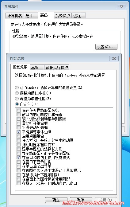

发表于 2011-10-13 15:24:36 | 显示全部楼层 来自: 中国广东佛山
经过反复试验百试百灵: 在系统属性-高级系统设置-高级-性能-设置-视觉效果-自定义:只勾选平滑屏幕字体边缘和在窗口和按键上使用视觉样式。当然也可以全不勾选。
