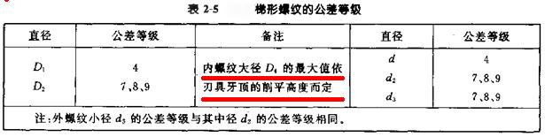

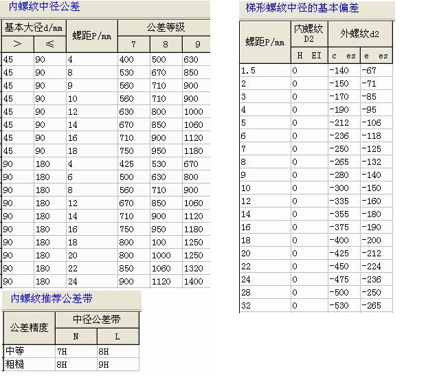

梯形内螺纹大径公差如何确定?我在手册上只找见了中径和小径的公差。9 U( [$ B! s/ U- `1 W. q# p5 Y
3 i9 v  X6 H$ Z3 n, @( a1 m刚才写错了,是内螺纹大径公差如何确定?5 U" u$ _8 j5 y4 a7 z0 P

发表于 2009-4-19 11:06:50 | 显示全部楼层 来自: 中国山西运城
梯形内螺纹的中径和小径公差由基本偏差和标准公差来确定。如中径公差先确基本偏差,再确定标准公差。

 楼主| 发表于 2009-4-19 11:30:18 | 显示全部楼层 来自: 中国山西太原
刚才写错了,是内螺纹大径公差如何确定

发表于 2009-4-19 13:08:41 | 显示全部楼层 来自: 中国山西运城
梯形螺纹的内螺纹大径不标公差,其最大值是由加工刀具的削平程度而定:
