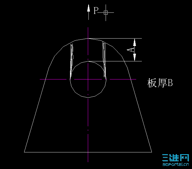

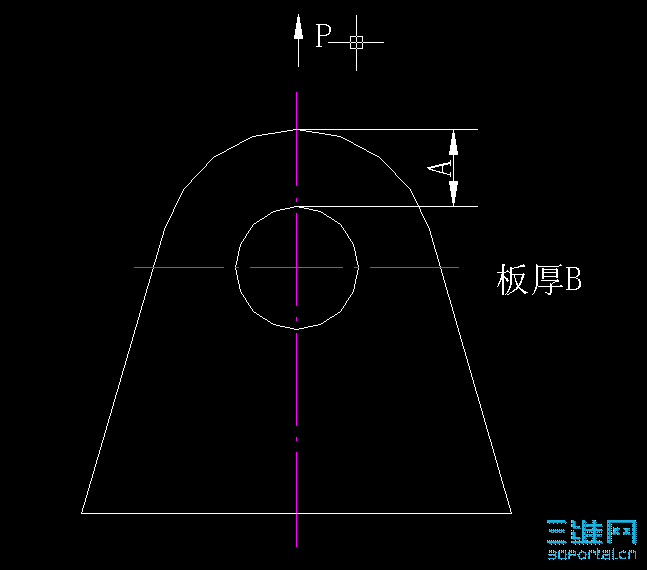

该吊耳的切应力公式下面哪个是对的?0 ^; t! k5 ?6 i- a! ~4 R$ `# `
切应力=P/(A*B)4 }0 o! H: `# [! E  U  d; t
切应力=P/(2*A*B)
发表于 2009-4-19 16:07:53 | 显示全部楼层 来自: 中国上海
应该是上面的一个吧
 楼主| 发表于 2009-4-19 16:58:10 | 显示全部楼层 来自: 中国江苏无锡
我觉得应该是第二个,因为安装销轴后,如果出现剪切破坏,肯定2个面剪切,而不可能沿着中心一条线剪切。% n) g+ u  L5 _3 Y% |& [- B  N
不知道我的理解对不对,希望有经验的大大出来指点下。

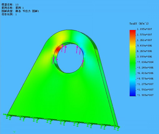

发表于 2009-4-19 17:47:36 | 显示全部楼层 来自: 中国上海
都不对,最大剪应力发生在圆孔两侧,如图红色、蓝色位置。: I5 z/ a# [0 J) L  H

计算吊耳受力时,不应该只计算剪切,还得算挤压。。
% n/ D* K: ?' j. y# h- ~6 `0 z1 e# }& t' i" x
剪切 τ=P/A  剪切面积是两个,下边图画了一下。比2*A*B还要大。
$ y+ w  R/ O4 n7 H9 G' C" |$ F; j挤压 δc=P/A=P/B*孔的直径( i: ]; Y! W5 W

1  这个问题的关键是怎样使用吊耳,若是两边都用双吊耳可以穿销子,如果销子与孔配合是紧配合,受力面积就是孔两边的切面,要比楼主说的面积大,同时吊耳还受有挤压力。若销子较细,受剪面积是销子与孔接触面的两侧面。6 R' W. a# x4 U5 H7 g$ [' Q, M& j' _
2  这种吊耳吊重物时的常用方法是一边一个吊耳,将绳扣从孔穿过去再别上一根圆钢或板条,用钢丝绳吊起。这时受力面是与钢丝绳接触的很窄的一条,为了安全用楼主所提供的一个面积作为受剪面积更为合适。这时吊耳还受有弯曲力。
9 E) n. H" t" R9 k! h8 Y( R. `9 W' n3  用其它吊装方法时,应根据具体情况分析计算。其实这个问题的计算应先将起吊方法作为前提条件。
