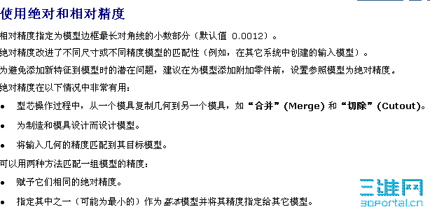

请问哪位大哥教我一下怎么去设计绝对精度 我一直设计不好,是不组件分摸一定要设计一下绝对精度吗,绝对精度对什么不利益啊 请指教一下 谢谢拉 QQ229260593

enable_absolute_accuracy          yes
/ V$ Y! ]+ f* C2 K) m+ d设了以后在精度里就会有绝对精度的选项了,不然,是只有相对精度的

enable_absolute_accuracy          yes(绝对精度)

版主说的很有道理,那么基础模型的绝对精度要怎么设置才合理呢?
