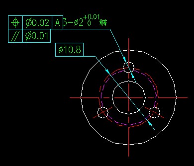

圆周均布孔组等分要求比较高,工程图如何表达这样的公差。比如φ200圆法兰端面上均布8个Φ12的孔,孔距误差小于0.1mm,改如何表达,总不能用文字表达吧!!!是否为位置度公差?本人【公差配合】没有学好,请前辈指教,在此谢谢了!!!
发表于 2009-4-19 13:37:11 | 显示全部楼层 来自: 中国上海
最好的办法是采用位置度公差,即指定一个测量基准,以孔均布的圆周直径做理论尺寸,再指定公差值;在孔的直径后面标明几个孔均布。8 ^7 ~7 \+ o7 d' k- }" o  ?

 楼主| 发表于 2009-4-19 16:23:08 | 显示全部楼层 来自: 中国江苏常州
前辈的基准A指的是什么,是不是Φ2的分度圆直径,还是没有领悟透彻。
发表于 2009-4-19 16:31:41 | 显示全部楼层 来自: 中国上海
本图的基准A中间圆孔(图中未显示),不是Φ2的分度圆直径,Φ2的分度圆直径是Φ2孔位置的理论尺寸,另一个理论尺寸是“均布”,即3个Φ2沿Φ10.8圆周的间距120°。

发表于 2009-4-19 17:46:16 | 显示全部楼层 来自: 中国山西运城
回复 3# 、4#的帖子
基准A是指中间孔的轴线,一般用于装配、位于同一圆周上的均布孔都应该用位置度来表示。

发表于 2009-4-19 20:10:56 | 显示全部楼层 来自: 中国辽宁丹东
发表于 2009-4-19 20:52:43 | 显示全部楼层 来自: 中国江苏扬州
原帖由 pss0902 于 2009-4-19 13:37 发表 http://www.3dportal.cn/discuz/images/common/back.gif
, D/ j! C+ R9 L6 K2 {! M! X最好的办法是采用位置度公差,即指定一个测量基准,以孔均布的圆周直径做理论尺寸,再指定公差值;在孔的直径后面标明几个孔均布。
1 Q. D7 B# \; Y3 ]3 n+ n
9 h& J6 {1 ]! G1 Q& Z说的基本差不多
( ^' d3 ^- J/ Q, m* F' D- j  D
$ H6 g* C* d, w9 P* ?- b/ Y3点建议:
% r8 C. F, i' J7 v5 K- b3-改为3×9 Q* E$ t* }; _6 B8 @
平行度可不标
  f* ~: R! d$ q5 b+ |1 j$ z: Y4 L7 O一般位置度>平行度>孔公差
zyxwq + 2 积极讨论

发表于 2009-4-25 12:13:51 | 显示全部楼层 来自: 中国上海
原帖由 hhdd2006 于 2009-4-19 20:52 发表 http://www.3dportal.cn/discuz/images/common/back.gif% l: O+ ^  n7 O/ H) D3 q7 q& S
0 a4 Z& U  T- X4 w/ }- v! b) O" L3 F6 ]- N% c6 g, {1 L! l
说的基本差不多3 j! w/ |, t7 j# ]! i. e9 Z
" F9 x' D9 T! P( {3点建议:4 `& b: K  l1 n5 i2 m8 M' Z* F
3-改为3×
1 @% T' G5 ]; o$ ^8 n9 ^平行度可不标
! \$ Q) t' r# Z; f& b6 F$ m& t$ y* b一般位置度>平行度>孔公差
1 s: Z- n& e- \0 C
' K* M5 `- L% W6 d$ D& n1.是标3-还是3×,那是各人和各个公司的习惯,只要看图的人能看明白就行;
- R' B. f! y' K4 [0 U- \- Q+ H2.平行度这里肯定得标,因为平行度要求高于位置度要求,低于就可以不标了;
' H: H$ R/ N. X3.一般位置度>平行度>孔公差,是指它们的数值,而不是要求,要求要反过来说。& O; {! ^- j  s
谢谢您的建议。; R9 Q5 J! T" J! `
说明一下:那幅图是一个摩擦行星轮传动行星架图纸的一部分。
