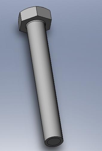

请问谁知道如何显示螺纹线?
' H' W: d+ \) v4 U- D$ i  如图

这样已经是显示了,工程图上可以显示土标准的表达方式,
/ t0 T, T/ @% O5 X如果要想做的像一些,只能自己在做螺旋线,接着进行扫描切除哦!

这个问题本论坛上有很多,在树内点注解、显示注解。在设置内将装饰螺纹线打勾就行了?

sw的螺纹线实际上是贴图的形式显示的,要想看到真正的螺纹线还是要做螺旋扫描切除的。不过这样的话在做大型装配的时候显卡的压力就很大了。
& v" w) `3 w1 X- {1 n+ @" v9 X! r; |6 Y楼主的图象是插入的标准件,在插入标准件的参数设定里面有一个显示螺纹的选项,点击打钩就行了。

估计跟显卡有关,同一个零件我试过,在这笔记本上就看不见(只能看到和楼主一样的一圈细线),所有表面的纹理,滚花,装饰螺纹,等,换个电脑配置好的就看见了,当然选项-注解显示注解-上色螺纹线都是选上的!2 i; {4 Y/ F- c* I. [; v% C! A  U
没办法的!

这个简单,只要在“插入”菜单中的“注解”下点击“装饰螺纹线”就可以了,没有孔特征也可以装饰。

SW里的装饰螺纹线不是很稳定,有时候在工程图里能显示,有时候不能,很烦人,希望在SW2010里能有所改善。
