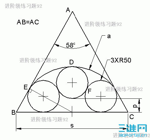

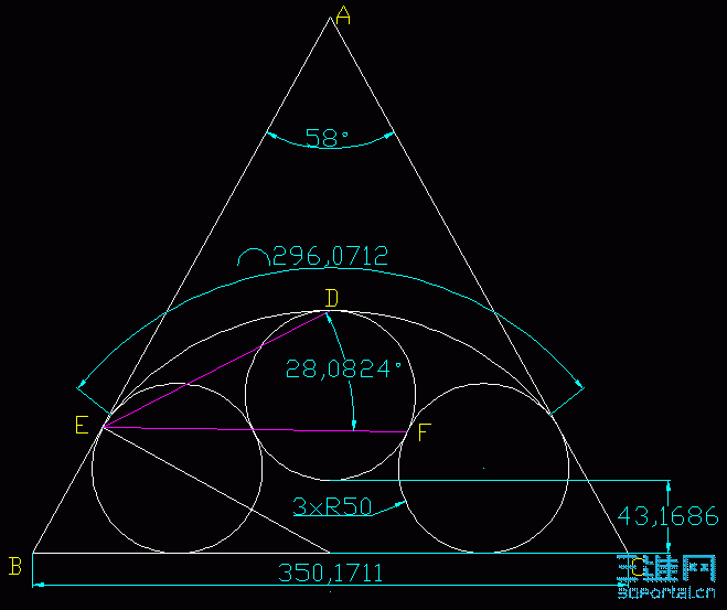

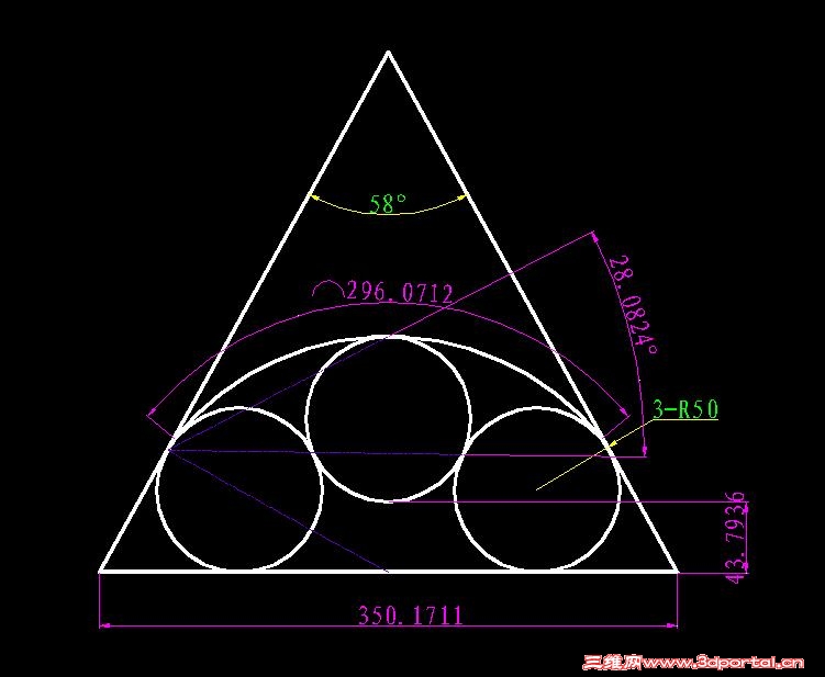

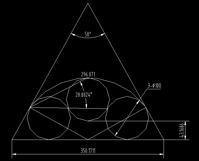

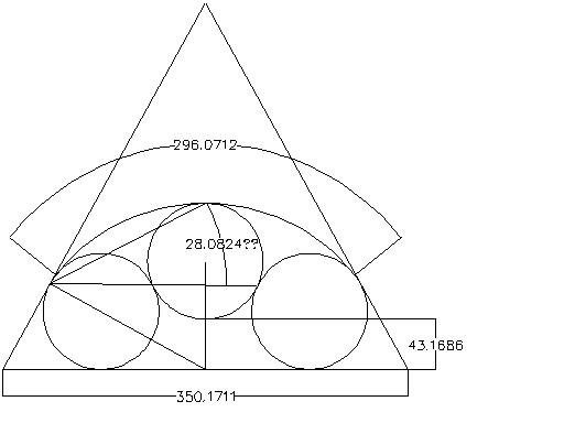

【进阶级练习题92】
: Z( J9 O7 B4 R) F1 q+ ^! X; e/ M8 n; k; p! W
求:
1 K# c* k) Y: ^1. a 弧之长度为何?
: P- n: @, B+ [+ |2 r/ R2 J  h        a. 296.0712      b. 296.1072       c. 296.2071* h8 `, n: h+ U7 N4 Q
2. p 之距离为何?
" [7 [) S5 y7 _2 q* D1 x! P        a. 43.1686     b. 43.6186      c. 43.6816
* |$ V, }, T& k5 E, T; N* s. K3. s 之长度为何?
5 i1 S! T7 m) J        a. 350.1117     b. 350.1171      c. 350.17111 F, p: {% u5 ?) ^! K% a5 ^: R) E: ^
4. ∠DEF 之角度值为何?; T+ s) J' v- c: R, g, E
        a. 28.0248°     b. 28.0428°     c. 28.0824°
参与人数 1三维币 +10 收起 理由
2005llnn + 10 提供练习,谢谢你对三维网的支持!

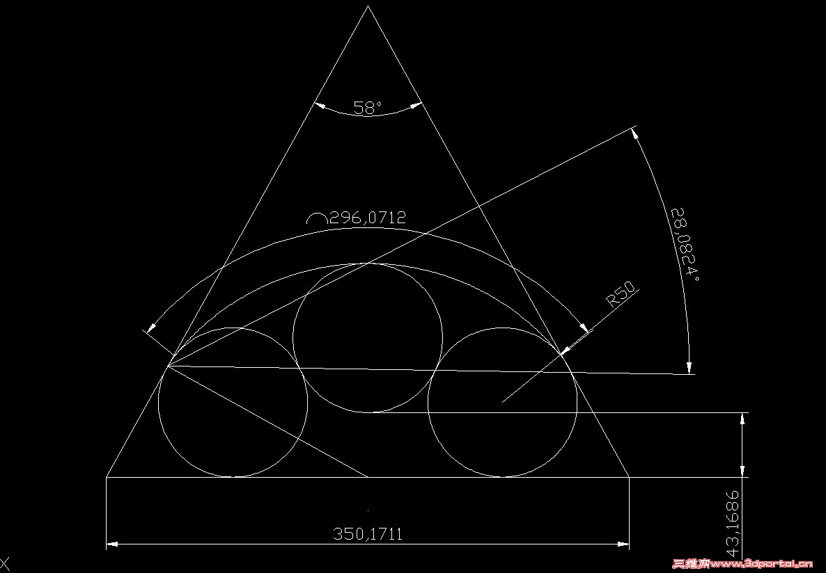

发表于 2009-4-19 17:12:32 | 显示全部楼层 来自: 中国上海
练习题92答案:7 W  b4 W$ c/ }9 |( j* @2 m
1. a 弧之长度为何?
' O7 I2 t! q; t4 A/ H+ o    a. 296.0712# E3 i# {/ C' T1 N% J
2. p 之距离为何?3 j  u% P  z) D9 L+ x$ T9 m. x
    a. 43.16862 n" K- x! B% f, ]& _( }
3. s 之长度为何?
; n* Y' w0 e. \2 i' ?. [3 F    c. 350.1711
# T! U5 O' N) k" w; Y7 P0 T8 E4. ∠DEF 之角度值为何?
! v9 ^& A' K; p    c. 28.0824°
2005llnn + 5 很好

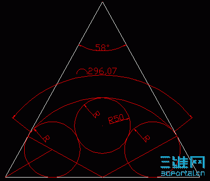

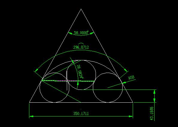

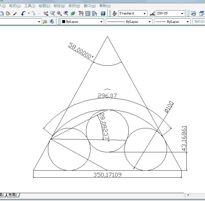

发表于 2009-4-20 14:08:06 | 显示全部楼层 来自: 中国香港
ScreenShot012.jpg " @/ j4 `4 j" \- @  y7 c
求:
# f0 D- U+ d; a# V/ q& i- }* [7 F1. a 弧之长度为何?
! ~+ D% g: I5 ^  u' \0 g        a. 296.0712      b. 296.1072       c. 296.20710 U  x% O: q8 N$ j7 y& m* k1 N
2. p 之距离为何?
8 p3 \6 w  p! ]; n" C, u, D        a. 43.1686     b. 43.6186      c. 43.6816: H* K, R  A7 q# q  a- T+ _
3. s 之长度为何?
- U' m, H" M; m0 s9 U4 N        a. 350.1117     b. 350.1171      c. 350.1711
  A  X) f  \) \) ]. d- c- s# q4. ∠DEF 之角度值为何?
5 h# u' {! ]) ~; c. ?- f& r        a. 28.0248°     b. 28.0428°     c. 28.0824°
  L. v( q* d: ]( H3 [: I, I答案 aacc
2005llnn + 5 很好

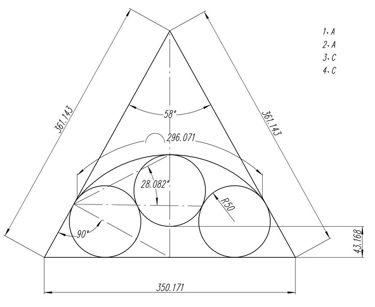

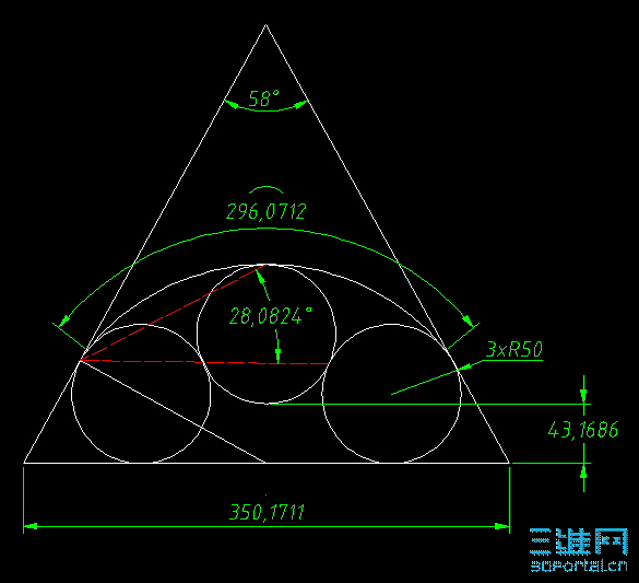

发表于 2009-4-20 15:48:11 | 显示全部楼层 来自: 中国浙江金华
HEHE,原来是用缩放做,更简单.- W4 a/ m- ~7 A- L
1.按58度任做等腰三角形,做相切等径三园.2 O+ F3 g6 Q. z  n6 R, z4 y
" t, T( G: H2 P2 m0 X% R1 K. X6 C( I0 h$ p
2.参照缩放园到50.
, _/ p0 I4 l. |/ M& X2 e
0 }8 @( S4 S; Y* i' ^  o& c* l
9 [" o; ~7 {1 b: c/ }$ E7 {
) B& T$ X4 h  k0 L9 p. R$ m6 W. e* [一看就知道LS所有的做题都是用其他三维软件约束做的。HEHE3 {9 I5 Y  c! [9 X8 d
一开始我也是用约束做的。
& R3 X$ L) u4 S7 n3 u
- s- p/ y, |2 ?[ 本帖最后由 czy12 于 2009-4-21 22:05 编辑 ]
2005llnn + 5 技术讨论

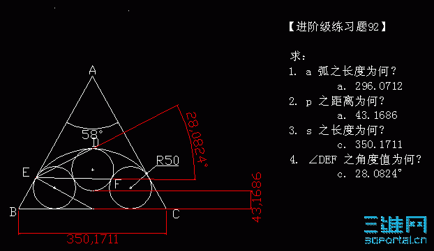

练习题92
看了提示才做出来的 :shy :shy 5 G0 X: @) B3 w* K
练习题92
4 r9 }8 M* b$ G3 n- k1. a 弧之长度为何?
+ G4 r. }8 ]/ ~1 m: N3 @* T2 A. _    a. 296.0712- x3 p+ S* {& [+ a  S
2. p 之距离为何?
2 v# _6 p& u, R( w3 a    a. 43.1686; ]- H% F, D% G( k3 S- I" q
3. s 之长度为何?, q- w( ?/ r7 Q
    c. 350.1711
1 v1 Q) J7 _4 V8 q% f4. ∠DEF 之角度值为何?
1 o! ~+ ^  ~: r    c. 28.0824°
2005llnn + 5 很好

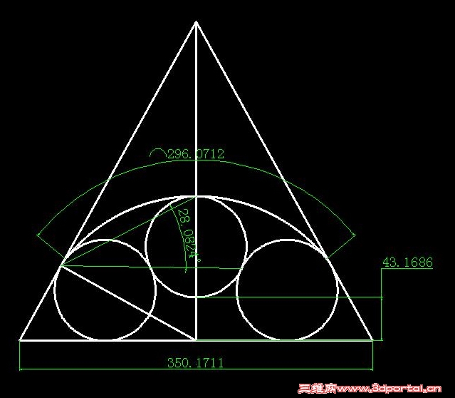

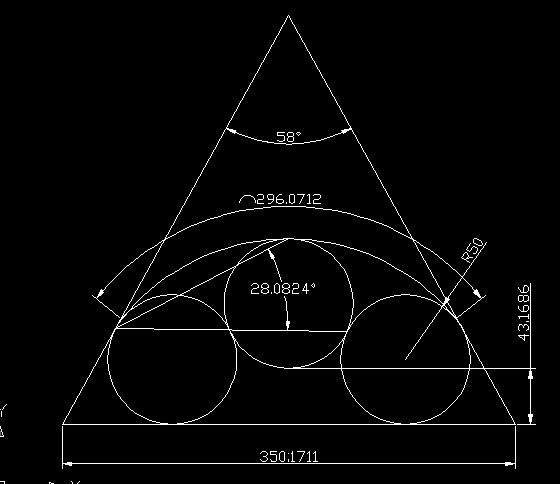

发表于 2009-4-23 23:18:52 | 显示全部楼层 来自: 中国四川成都
【进阶级练习题92】* c7 W$ G, W- F- e+ K/ J+ V
6 W( ?6 J; n. h8 C: ]3 T" t+ N# W, ^求:
: `- L1 i+ b- C/ T1. a 弧之长度为何?
/ ], T1 @  W& `. A; n2 |& a( g        a. 296.07124 x2 w- f5 l: {6 Z& J- w
2. p 之距离为何?
4 }( x2 b- ^8 g' v: r$ J        a. 43.1686
& o1 U  Q8 m, r- ~6 }% ]3. s 之长度为何?
& B; G5 I" i/ ^$ m        c. 350.1711. C5 y0 H9 k$ b" L
4. ∠DEF 之角度值为何?
$ d8 t/ s3 c" u$ C( [4 c        c. 28.0824°
2005llnn + 5 很好

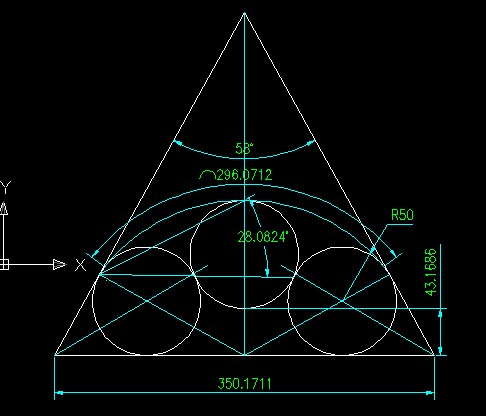

 楼主| 发表于 2009-4-25 19:57:54 | 显示全部楼层 来自: 中国上海
本题答案、解题以及动画演示已经发表,见:
7 t; q; E; o$ b0 ]3 K2 w1 s: p4 b& P7 _3 d4 N$ N
http://www.3dportal.cn/discuz/viewthread.php?tid=718213&extra=page%3D1&frombbs=1

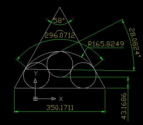

发表于 2010-2-7 18:16:50 | 显示全部楼层 来自: 中国云南玉溪
/ @( |7 o3 |2 }" x
! n- L* n" c" q此题少条件,即S点为两斜边垂线过圆心的交点,否则58°等边三角形有多解。
2005llnn + 3 参与鼓励
