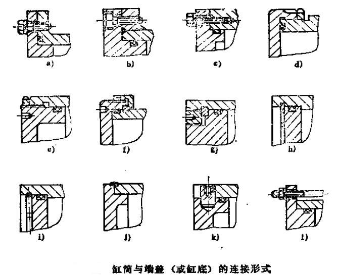

液压缸中缸筒与缸盖之间的连接结构有法兰连接和半环连接等,什么是法兰连接和半环连接?我没见过实际的东西,想象不来。 见笑了

书上也是这种图,但很不直观。
$ B6 e. j' d$ [+ D  r比方说半环连接,为什么叫半环呢?
发表于 2009-4-19 19:10:06 | 显示全部楼层 来自: 中国浙江宁波
半环连接主要是为了简化缸盖的连接结构在油缸上车出一个环形槽,然后在环形槽上加一个半环(为了可以装配),然后再加一个半环法兰(为了可以装配)来连接缸盖。

f和g就是办环连接.
