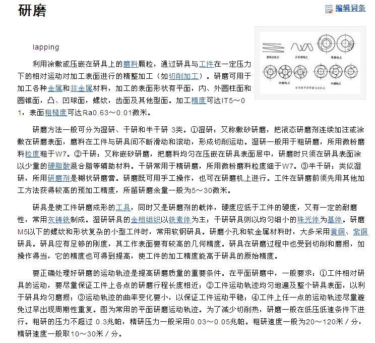

发表于 2009-4-19 18:26:50 | 显示全部楼层 |阅读模式 来自: 中国辽宁本溪
谁说说研磨的基本原理是:+ L& k) C5 ~# Y5 Q& O+ P2 t
常用那些润滑剂:
发表于 2009-4-21 11:02:47 | 显示全部楼层 来自: 中国浙江温州
我在百度找的.其实我也懂.正好学习下.大家分享. |- G2 H3 u( Z4 J+ f- ]

发表于 2009-4-21 11:04:13 | 显示全部楼层 来自: 中国浙江温州
还有关于研磨剂
/ ^' w5 `! [6 K8 W---------------------------------
: T# ^1 F$ g% o% a8 ?& y4 s  W研磨剂  lapping compound
' L/ u# Z8 x8 ^& L* ]% _1 s9 @+ f  用磨料、分散剂(又称研磨液)和辅助材料制成的混合剂,习惯上也列为磨具的一类。研磨剂用于研磨和抛光,使用时磨粒呈自由状态。由于分散剂和辅助材料的成分和配合比例不同,研磨剂有液态、膏状和固体的3 种。液态研磨剂不需要稀释即可直接使用。膏状的常称作研磨膏,可直接使用或加研磨液稀释后使用,用油稀释的称为油溶性研磨膏;用水稀释的称为水溶性研磨膏。固体研磨剂(研磨皂)常温时呈块状,可直接使用或加研磨液稀释后使用。研磨剂中的磨料起切削作用,常用的磨料有刚玉、碳化硅、碳化硼和人造金刚石等。精研和抛光时还用软磨料,如氧化铁、氧化铬和氧化铈等。分散剂使磨料均匀分散在研磨剂中,并起稀释、润滑和冷却等作用,常用的有煤油、机油、动物油、甘油、酒精和水等。辅助材料主要是混合脂,常由硬脂酸、脂肪酸、环氧乙烷、三乙醇胺、石蜡、油酸和十六醇等中的几种材料配成,在研磨过程中起乳化、润滑和吸附作用,并促使工件表面产生化学变化,生成易脱落的氧化膜或硫化膜,借以提高加工效率。此外,辅助材料中还有着色剂、防腐剂和芳香剂等。
