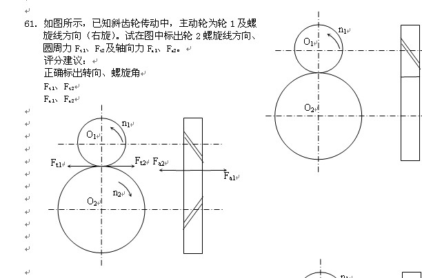

[已答复] 这样的题目 怎么看啊
发表于 2009-4-19 18:36:45 | 显示全部楼层 |阅读模式 来自: 中国河北唐山

  V/ n  j2 \) [7 P" Y$ N9 g 这样的题目 怎么看啊      请个大哥告诉我下4 n! E) e( c- O* J) C

1  螺旋线方向,主动齿轮1为右旋,与其啮合的从齿动轮2旋向相反,即为左旋。螺旋角与主动轮的互为补角关系。% e2 J5 s* V( r+ X" Y! z
2  旋转方向,主动轮为逆时针转(按图),从动轮为顺时针转。
3 K, r1 {) M& C! Q% i+ r3  圆周力方向,由二轮的转向定,主动轮为顺时针转,对轮2作用的圆周力Ft1就是向右的(下图中画反了),作用力与反作用力大小相等方向相反,Ft2就是向左的。
3 Y- `/ r2 ?5 |5 ~0 R4  轴向力方向,根据齿轮的旋转方向和齿的螺旋方向可知主动轮对从动轮的轴向作用力Fa1是向右的,那么Fa2就是向左的(这个下图画对了)。
