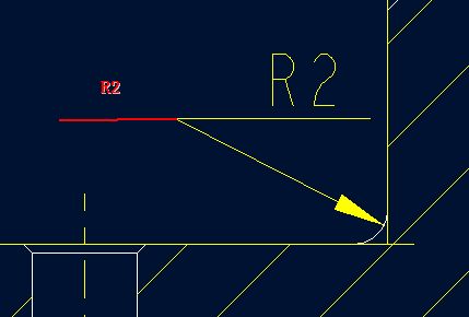

如图1:半径的标注的文本方向向右延伸,如何向左延伸。

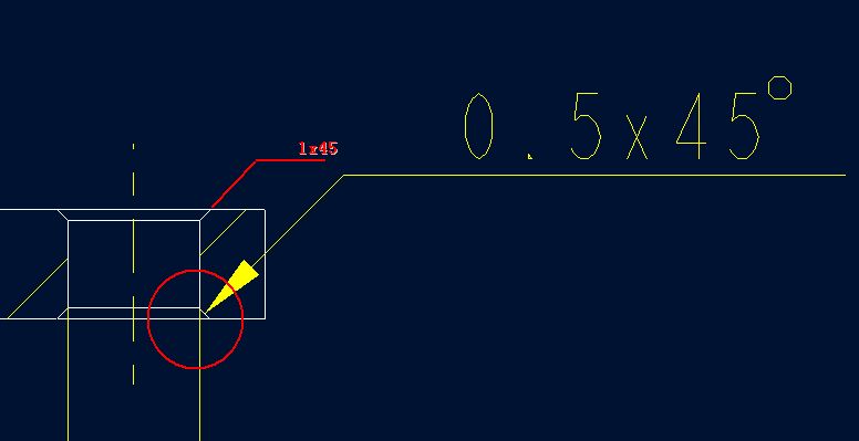

$ l8 P- n% J6 Z  I如图2:倒角标注如何改成红色标记的常用的形式。在属性里没找到怎么改。

1、这个无需设置,而是视乎于你的标注过程,比如标注圆直径,点上半圆标注,尺寸就会如图中黄色,点下半圆标注,尺寸就会如你所想要的红色。<br />

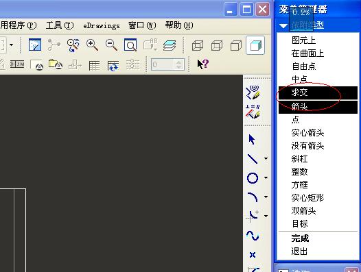

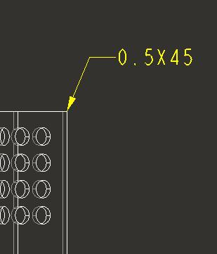

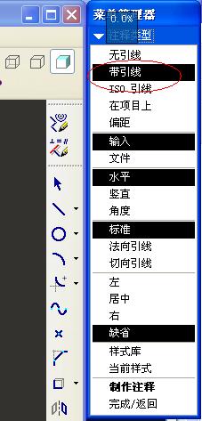

( Q. S5 n3 q0 ]" r% M+ s3 A4 _2、如果你想要这种样式,就不可以使用标注尺寸来达成。而是要“插入注释”。如图操作:

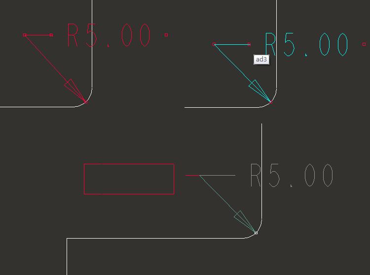

Q1  首先标注尺寸(左图),再选中标注好的数值后(右图),移动尺寸(下图)

Q2 标注方式可以通过配置文件设定表示形式(不应采用注释的方式标注),可以采用去除箭头的方式

关于半径的标注,知道怎么弄了,是点击标注,然后点数值两边的红点,移到到左边,就可以了,谢谢34301243的提醒。只是不知道有没有配置文件能设置

我也有和你一样的问题,我自己解决了那人拖动文字位置,倒角标注样式也是不会设置用注释标出的文字的在引线的后面中间,不行, 不知道怎么才能将他放到引线上面。

选中标注尺寸后操作手柄------小方块,
" I& z0 d5 z  L3 B7 F3 a$ P. h可以各部分的位置
