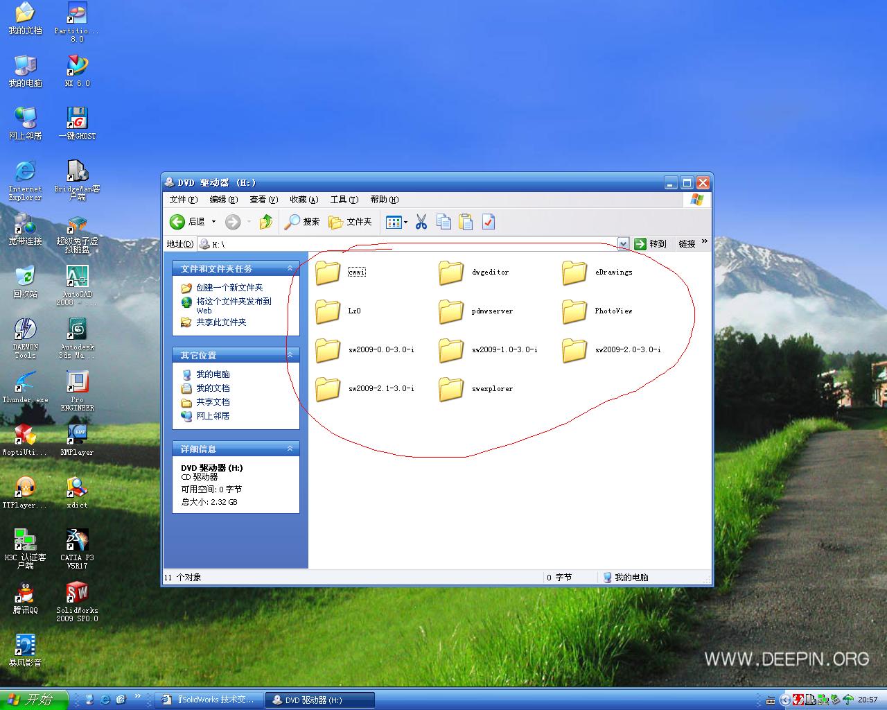

发表于 2009-4-19 20:58:11 | 显示全部楼层 |阅读模式 来自: 中国北京
不知道安装那个来升级

发表于 2009-4-19 21:43:07 | 显示全部楼层 来自: 中国浙江杭州
你目前安装的什么版本啊?

 楼主| 发表于 2009-4-20 12:03:09 | 显示全部楼层 来自: 中国北京
不好意思,现在版本是0.0
发表于 2009-4-20 16:11:24 | 显示全部楼层 来自: 中国江苏南京
回复 4# 姓斗士 的帖子
那就用sw2009-0.0-3.0-i这个文件包
 楼主| 发表于 2009-4-20 17:26:50 | 显示全部楼层 来自: 中国北京
但安装的时候是这样!
发表于 2009-4-20 20:29:19 | 显示全部楼层 来自: 中国广东东莞
你还需要sp0.0的安装文件包。
发表于 2009-4-20 21:23:51 | 显示全部楼层 来自: 中国广东深圳
还要放入你的SW2009安装光碟~
发表于 2009-4-21 00:03:46 | 显示全部楼层 来自: 中国广东深圳
虚拟光驱就设两个盘,把SP0的镜像也加载进去。

 楼主| 发表于 2009-4-21 15:31:58 | 显示全部楼层 来自: 中国北京
建议楼上的不要安装了,我安装了以后,Simulation用不了。回复系统后。整个 SW09用不了!
发表于 2009-4-21 15:48:10 | 显示全部楼层 来自: 中国辽宁沈阳
原帖由 姓斗士 于 2009-4-21 15:31 发表 http://www.3dportal.cn/discuz/images/common/back.gif( ?: V( x, O8 G# U
% j! b; q0 l5 {2 q  |+ S* H- {+ C要用Simulation的话,还要单独安装Simulation SP3.0,许可文件仍然可以用以前的,这样就可以了。
发表于 2009-4-21 18:29:21 | 显示全部楼层 来自: 中国陕西西安
看了一下LZ0的补丁.............很遗憾也不怎么全
5 b  |& |, m2 \: P% Y0 X连SP补丁的安装管理器都没有4 I5 r5 \1 o) {! t/ c$ b2 K
建议还是自己到官方网站下载吧& n' ?, ^$ X: M- m& B+ ]5 A4 y
一定要下载全,尽量从安装管理器安装
发表于 2009-4-21 19:54:14 | 显示全部楼层 来自: 中国江苏无锡
SW2009的升级是需要SP0.0的原文件的,Simulation则不需要,只要有最新版本的就可以直接安装。
