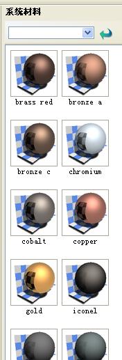

如图这是些什么?
 楼主| 发表于 2009-4-19 21:32:46 | 显示全部楼层 来自: 中国湖南长沙
自己顶一下 要不然被埋没了。  熟悉UG的应该都知道吧    我是新手,  望高人指点。  衷心感谢您!
发表于 2009-4-20 00:15:12 | 显示全部楼层 来自: 中国河北沧州

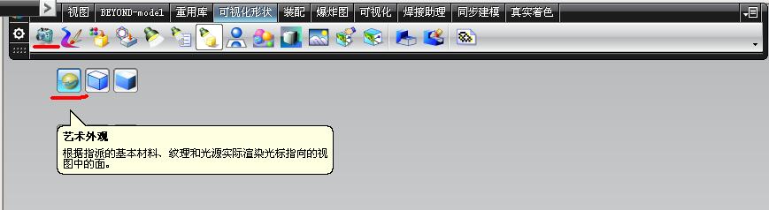

这些是UG提供的系统材料呀,用于渲染的。你可以直接用鼠标将某个材质拖拽到模型。  `6 }4 R1 ~/ i7 a" b1 b7 q/ a9 ?
然后在“艺术外观”模式下就能看到效果了,“渲染”一下效果更好!
astrokylin + 3 应助
 楼主| 发表于 2009-4-20 16:54:22 | 显示全部楼层 来自: 中国湖南长沙
艺术外观? 好像没看到过呀,  还是谢谢您
