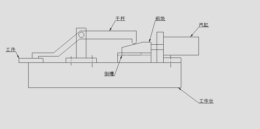

本想用弹簧压住工件,杆杆压下,取工件,结果弹力不够200N不到,而且弹簧压块太高,跟刀具有干涉,我想用死点机构,或者增力机构,最好用汽缸能不能解决!

 楼主| 发表于 2009-4-20 12:30:15 | 显示全部楼层 来自: 中国浙江杭州
是用弹簧压住工件(两个压块),杆杆压下顶开弹簧,取工件的,工件厚度无变化,

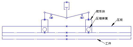

发表于 2009-4-20 13:13:20 | 显示全部楼层 来自: 中国上海
一种机构,参考。压缩弹簧顶起压板用,可以分布多个。2 O: I5 K1 g# Y) V% H$ B

发表于 2009-4-20 14:13:41 | 显示全部楼层 来自: 中国浙江宁波
可以用偏心轮来压紧夹紧力比压钳大,自锁可靠做好设4组
 楼主| 发表于 2009-4-20 19:15:36 | 显示全部楼层 来自: 中国浙江杭州
感谢  老虎dak   和各位,这夹具个是这样的:

发表于 2009-10-31 12:43:06 | 显示全部楼层 来自: 中国浙江湖州
改为手动吧,把弹簧拿出来,压块改底点,放弹簧的通孔改为螺纹孔
