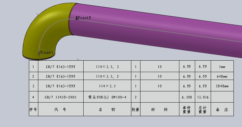

各位SW的朋友,我在用SW做routing管道时,插入管道的明细表后,发现各个管道煌重量是一样的。见下图。
0 ?4 g4 ]! R4 R+ B" h" [9 t可我检查了,各个设置都是对的。不知是何原因,又如何调整。

这是由于在管道零件的属性设置中将重量(Weight)的属性设置在自定义属性中了,使管道在显示重量时只能显示第一个管道的重量。如将重量(Weight)的属性设置在配置特定属性中就可以解决了。
