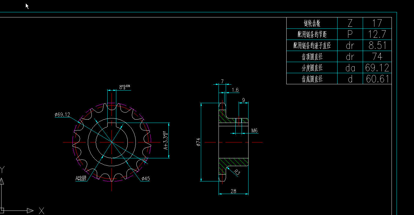

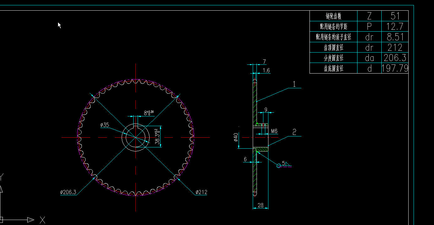

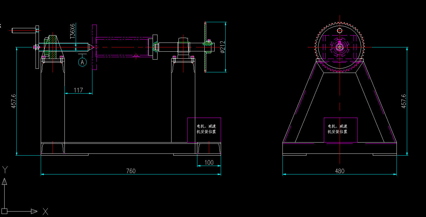

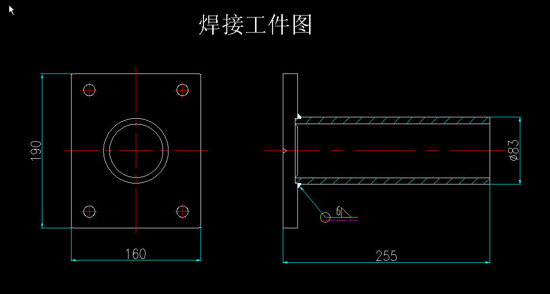

请教一下大家,我公司现在要设计一套焊接夹具,要求焊接完毕后只需要一分钟的转速,也就是一分钟转一圈,工件的外圆是Φ90,我采用的链轮速比是13,请教大家,应该选用多大功率的电机?多大功率的减带机?最好有转速、功率、速比、生产产家等技术参数,先谢谢各位了!
% n0 x7 c9 U+ ^: @ 6 z1 m. I0 W% }. ~1 G7 A
从动链轮齿顶圆直径:Φ2126 U3 p; i) W. u8 d4 u0 t
5 d" |9 U8 i  r# y3 _4 z5 s小链轮齿顶圆直径:Φ74

扭矩很小,我把焊接件的图纸也上传上来吧,请帮忙一下

工装这种设计有问题,不对,太复杂了
发表于 2009-4-25 14:55:05 | 显示全部楼层 来自: 中国湖南株洲
这种设计,焊接过程也不好控制。建议立起来做工装
