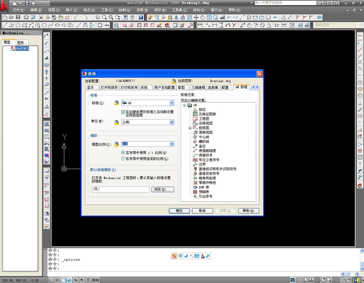

点击“工具”-“选项”-“AM标准”,将其标准改为“GB”,以后创建图框时默认就是GB标准了

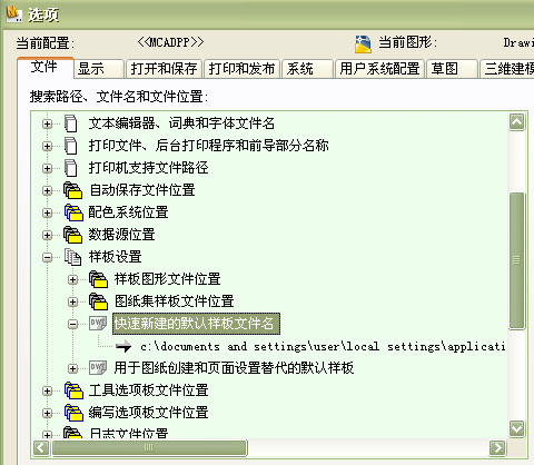

楼主可以在选项里将默认的样板文件改为GB标准格式的就可以了。8 F+ h0 ^6 _7 J0 S. a3 h& H

谢谢楼上的,2#的方法我试过,但是一关闭软件,再打开又回到ISO下面了。3#的方法我试了,不错。不过同样谢谢楼上的兄弟
