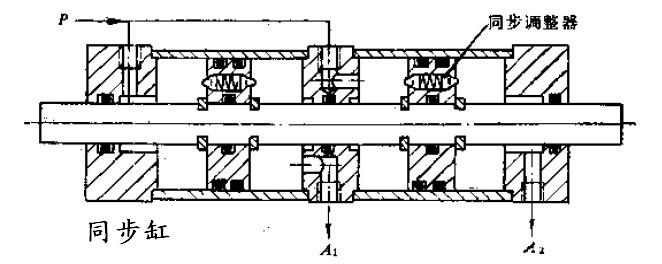

同步油缸是一种多活塞油缸,靠它给需要同步的多个油缸供油,以保证同步!现需设计一同步油缸,请教一下内部结构,最好有图纸。谢谢!

同步油缸内部结构
同步油缸的内部结构很简单,比如说你要供5个油缸同步,就是五个缸筒连接起来,第一个活塞杆的一端连接活塞,另一端连接第二个活塞,就相当于五个活塞用四个活塞杆串联起来,最后只有一个活塞杆伸出,只需要做个防护罩把最后伸出的一个活塞杆保护起来就可以了。你可以设计成5个进油口,5个出油口的,或者1个进油口5个出油口的。

发表于 2009-4-25 11:38:46 | 显示全部楼层 来自: 中国上海
电气方面的不用,只是需要一个补油的系统,因为油缸在工作中肯定会有泄露的,要保证每次同步缸输出的油量一定。

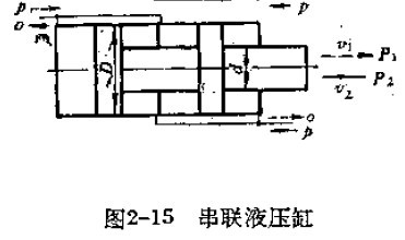

发表于 2009-4-25 15:50:55 | 显示全部楼层 来自: 中国广东深圳
10楼说的油缸不是同步的吧,无非就是就是一个串联油缸,这种类型的油缸用在径向位置受限,轴向位置不受限的场合,由于需要的力比较大,而缸径和压力有不能太大,所以就把几个缸串联起来了.

楼上的,我说的就是同步油缸,我们就是做同步油缸的,就是这样的。我们出过图纸的!而且我们也进口过同步缸,他们的结构也是这样的!这个结构绝对是同步缸!
发表于 2009-4-26 00:01:42 | 显示全部楼层 来自: 中国湖北孝感
按10楼的大哥说的那样  岂不是做的很长了

10楼说的对,国外的比较有名的是其胜,就是最早做同步马达的,结构就是那样的
发表于 2009-4-26 11:38:58 | 显示全部楼层 来自: 中国广东深圳
还是上图最直接
 楼主| 发表于 2009-4-27 12:28:43 | 显示全部楼层 来自: 中国江苏无锡
回复 17# weizaiqi 的帖子
很直观,谢谢!

很直观,长见识!7 A2 C$ }( d% W; Z! Q2 Y  t
同步调整器如何工作?
