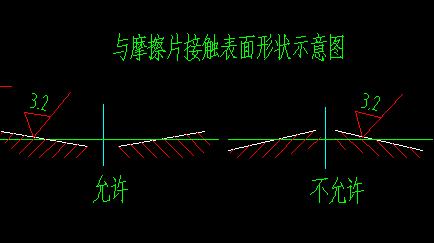

零件相对滑动,受外力后靠相互摩擦锁紧,零件的材料及热处理工艺如何选择?我现用45钢,一种硬度HRC38-42,另一种HRC30-35,结果使不了多长时间就锁不紧了,请问各位该如何解决?谢谢!

控制粗糙度  这个对磨损有影响 还有就是粗糙度要限定只能有凹 不能有凸

还有出图的时候 要限定 接触面的 跳动 平面度 垂直度

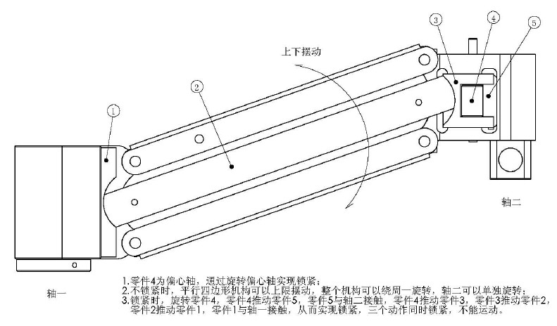

 楼主| 发表于 2009-4-21 17:24:19 | 显示全部楼层 来自: 中国北京
回复 14# SHB680 的帖子
已附图,各位再帮忙指点指点!

 楼主| 发表于 2009-4-24 09:28:42 | 显示全部楼层 来自: 中国北京
回复 16# XXN97 的帖子
附图是机构简图,麻烦各位高手再帮忙看一下!
发表于 2009-4-24 13:23:25 | 显示全部楼层 来自: 中国浙江台州
这是机构简图,对分析没有多大的帮助,建议楼主还是考虑采用软硬配合的方式,这样可以有效的提高使用寿命,但是需要注意的是,受力不能太大,否则可能会影响到软金属面的强度。
发表于 2009-4-24 14:05:15 | 显示全部楼层 来自: 中国上海
楼主的图
- L1 R0 E: Y  z! }: o Clip_12.jpg
