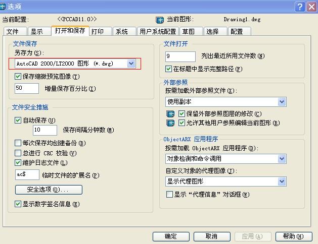

楼主确认已经保存为了CAD2000格式了吗?点工具(菜单)→选项→打开和保存,把保存格式重新改过后,再重新保存试试看。

回复 4# pss0902 的帖子
这个方法试过了,也不行
