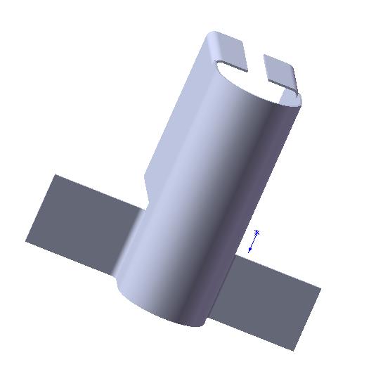

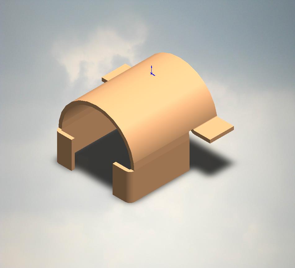

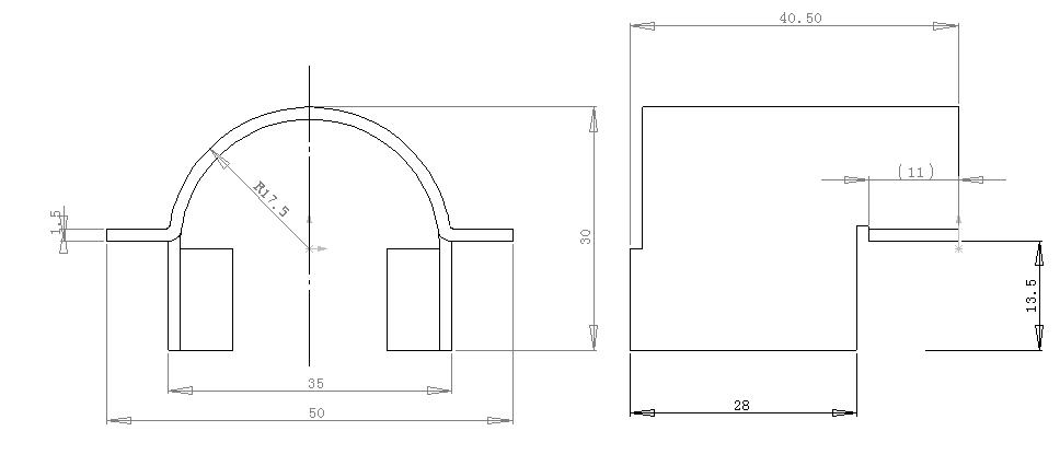

如下图这样的钣金件加工的出来吗?用SOLIDWORKS画得出来吗?我用的07版的,哪个高手能帮下忙?我实在不会钣金,传个PART,谢谢

楼主 但要知道 ,钣材折弯 和钣材冲压 是两回事啊
发表于 2009-4-20 20:19:26 | 显示全部楼层 来自: 中国江苏南京
试了一下,还真是不太好画,我只能画个类似的,按图我画不出来,主要是前面的两道弯不好画,不知道哪位有好的方法分享下!

楼主这个视图是按第一角法画的吧,

 楼主| 发表于 2009-4-21 08:40:18 | 显示全部楼层 来自: 中国浙江宁波
就是 前面两道折弯超过了切面,在半圆上,所以用钣金画不出来?6 }4 R2 i4 R  c" `
有高手说这个事直接冲压出来的,不算钣金件?不会吧?

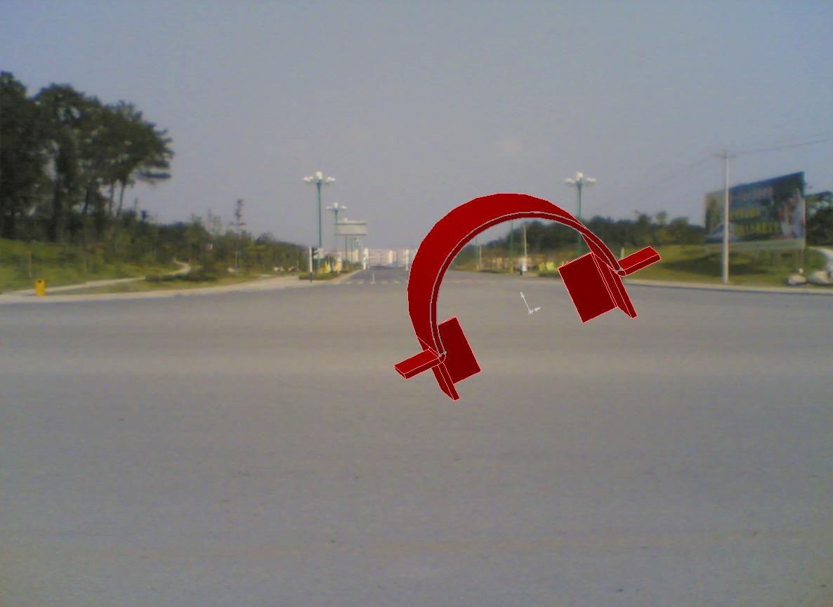

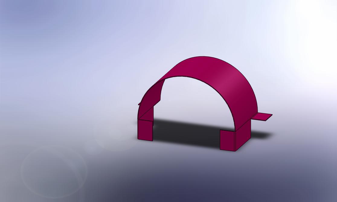

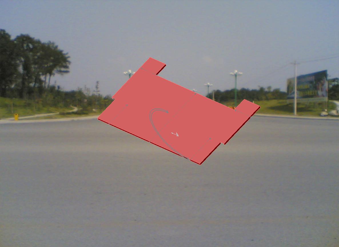

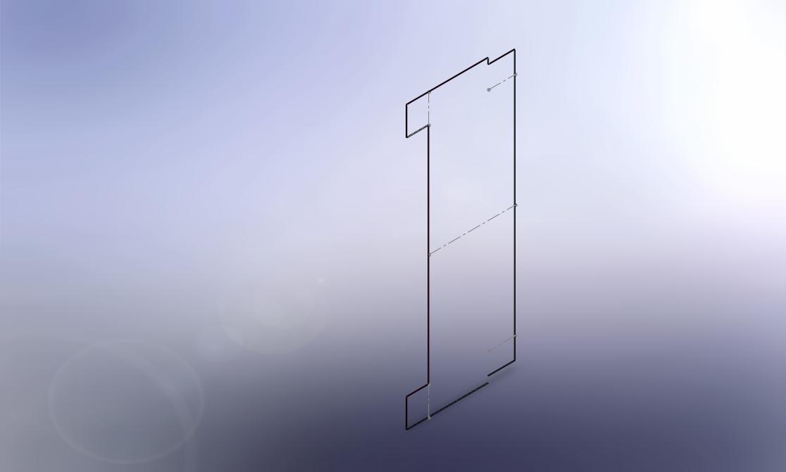

在同一个圆弧面上你那样的折弯是有问题的,软件无法计算展开因为软件视圆弧为折弯区域这样两个耳朵的折弯和垂直面就干涉了,你只要在你需要的地方使圆弧断开就行了 aaaaa1.jpg   aaaaa2.jpg 8 I# P# o; R! u
另外说一下,如果你只是生产很少量的可以用折弯机折出来的:先将外面四个边折好然后用圆弧刀(如果有的话)压中间圆弧深度以“50”尺寸的两耳朵的顶面为准,就像我图上画的,这样做的话要折好几刀,成本很高,如果是批量做荐意你还是直接开冲压模一次成型大大降低成本

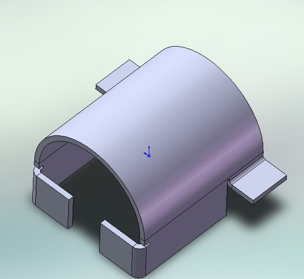

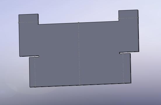

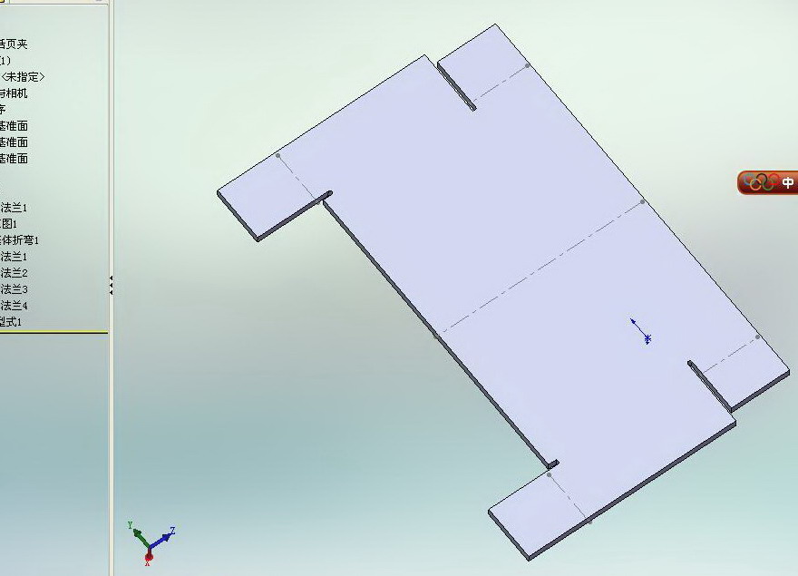

发表于 2009-4-22 09:17:19 | 显示全部楼层 来自: 中国浙江杭州
钣金件在sw里面做出来很简单,不过那2个小翅膀偏距到圆心以下好像有问题,你自己再琢磨一下,妈的sw的钣金做法跟破衣差别很大2 j/ J/ r; i8 ~  e' @5 b+ ^

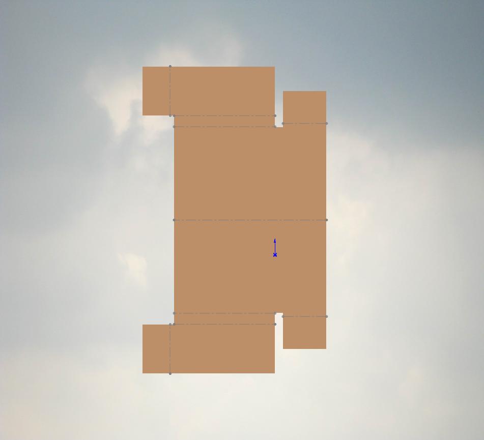

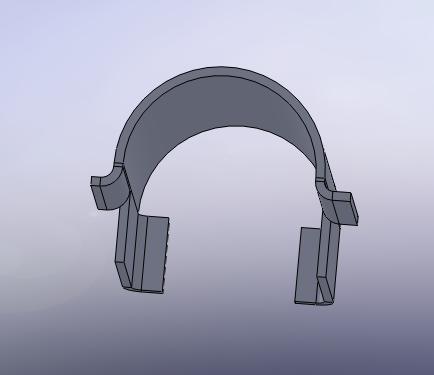

发表于 2009-4-22 15:16:17 | 显示全部楼层 来自: 中国上海
