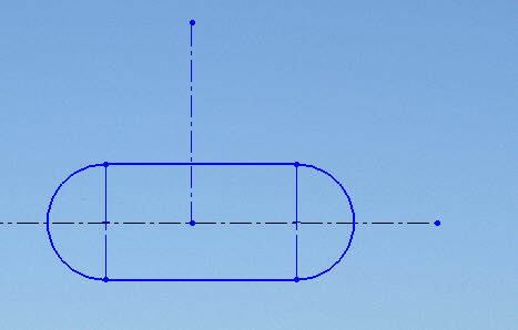

腰形孔经常画的,太麻烦了,草绘里有;矩形,平行四边,多边形,椭圆都有,SW为何没有腰孔呢!4 c( f! k+ O; A
能不能自己定义一个呢? 最好能改长宽;

这还不简单啊,画好了定义成块不就行了吗,直接放在库里边,下次直接调不就行了

sw2009草图里有多种腰形孔的快捷画法,直的,圆弧的都有

楼上说的对,其它版本的就可以用如下方法快速做0 z. l( N) z- N6 I6 U/ ], P
; v7 N: k; Q2 h) I% D. ]1,定义一条中心线5 m3 l: ~# q3 {
6 e( G5 \) g$ X2 b& K; I  M2 ,双向等距中心线,选择两端带圆弧就可以了 。
* h; }. t2 J$ o8 v6 y- l4 h% M& c6 H
总共两个命令,这是最快的了

SW09有腰型孔的指令啊,可以一步画出腰型孔来

这个还麻烦呀, 看来你对草绘不够理解, 偏距一步做出呀, 笨

楼主请看图,双向偏置+顶端加圆盖8 Q0 e3 Z1 g: D6 L+ o

 楼主| 发表于 2009-4-21 12:07:27 | 显示全部楼层 来自: 中国浙江杭州
多谢!果然是高手

回复9楼,这不是我说的两步吗?怎么是一步呢?. T/ ^& q* e4 V& @4 K% L: ^
  I' U# q: ~2 \. O* m! B4 }* n. ?  U  ]+ E还是要先画中心线啊, 然后再偏移。

哪里只两步啊,是三步;1、画直线   2、两边偏移    3、把中间的线转为构造线

7 m) x/ P  ?3 `' W: g# J) g$ M. g两步完全可以!0 P( ~, |  c: ~5 r, y. q
1. 直接画构造线,然后再双向偏移,顶端加盖,1 u* b* j: Y3 u/ `9 c7 I
2. 画直线,双向偏移,勾选制作基本结构及顶端加盖,; Y  E7 D" x8 E5 W' {* e3 U3 O4 O# M# b

0 M# @" x- G  \: l* }% e09是用这功能,可是老兄,并不是所有的人都用09的,软件版本的统一性, 机器的配置等等都有限制的

可以现做出矩形孔,然后圆角就可以了,何必去绘制腰形孔呢,是思路问题

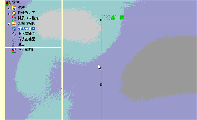

1 k7 j; W4 Y- d0 _$ [5 x這種腰型孔 用直線指令就能畫了 不難
- u: ~6 R! I+ B3 Z論壇有教學阿 草圖那邊* N5 w1 `3 F, l% J
/ x' m! \: P1 Z* n! K0 w
http://www.3dportal.cn/discuz/viewthread.php?tid=4246&extra=page%3D1
1 W/ K  @9 ^( p! D
' C" B" T+ u7 c( q1 F6 @; Z第15樓的教學 請看QQ

09以后版本虽然有这个草图命令,但是在生成工程图时只能在中心位置加一个中心线,有时很不方便,又不能修改,所以一直用一条线双向加盖的方法。
