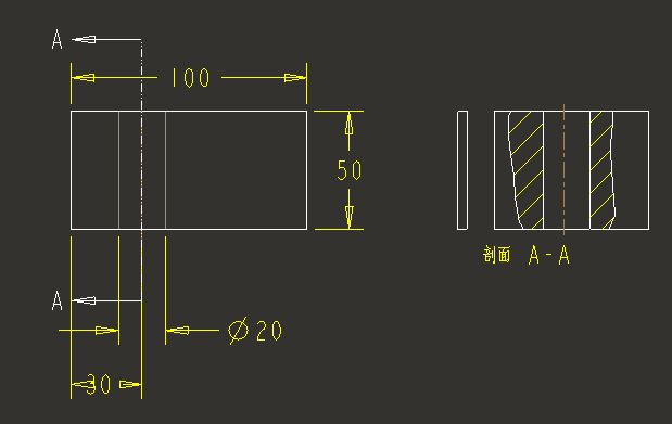

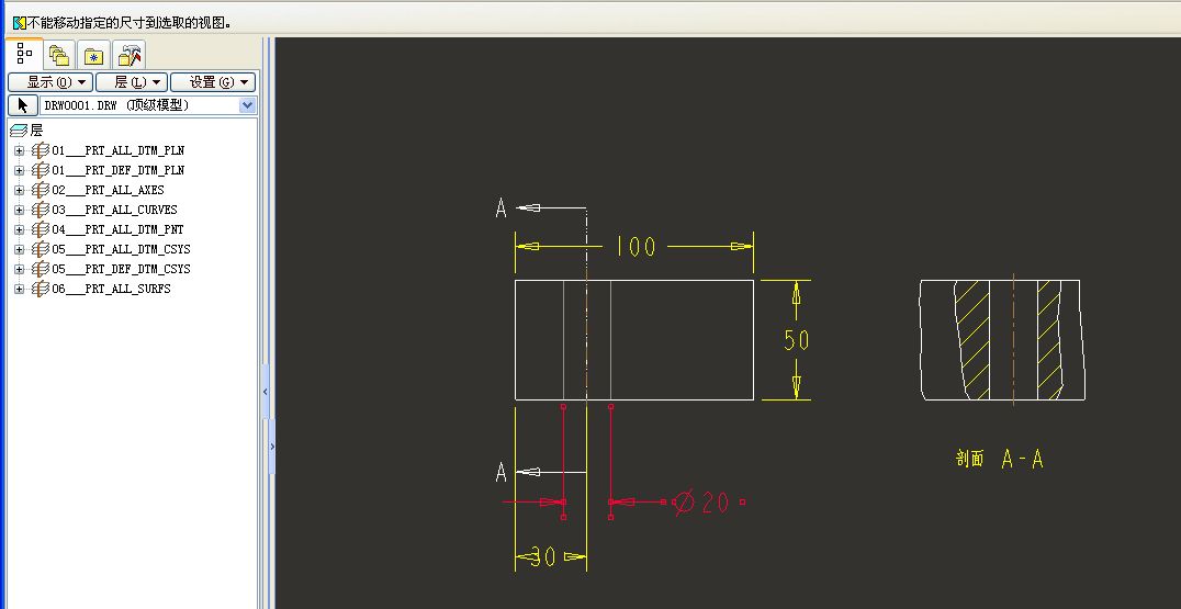

发表于 2009-4-20 21:03:30 | 显示全部楼层 |阅读模式 来自: 中国贵州安顺
如下图:剖面A-A采用断面视图外加一个局部剖视图,无法显示尺寸,也无法手动标注尺寸,可以显示轴线。
; y$ T5 e1 U8 c. x) p7 u0 o无法显示尺寸,无法将尺寸移到该视图。7 }! I: v; T- Z' l% B2 X. c) h

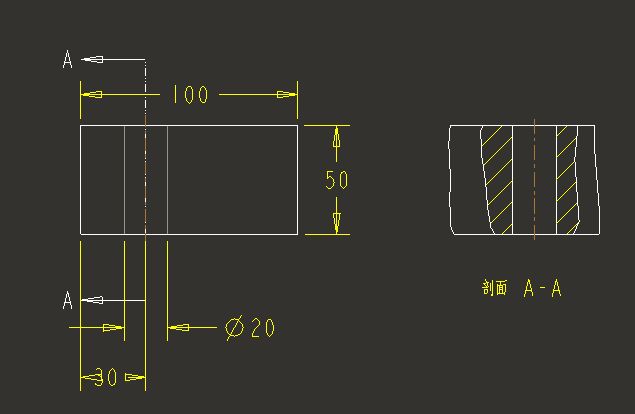

 楼主| 发表于 2009-4-20 21:11:57 | 显示全部楼层 来自: 中国贵州安顺
断裂视图:也无法显示尺寸

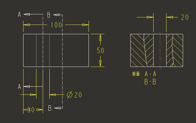

4 d5 H) t) x( Q0 N: I. O' R# ^双剖面可以标注尺寸

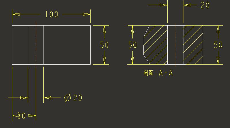

 楼主| 发表于 2009-4-20 22:12:45 | 显示全部楼层 来自: 中国贵州安顺
局部视图+全剖,可以标注尺寸
参与人数 1三维币 +4 收起 理由
xinyazhu + 4
