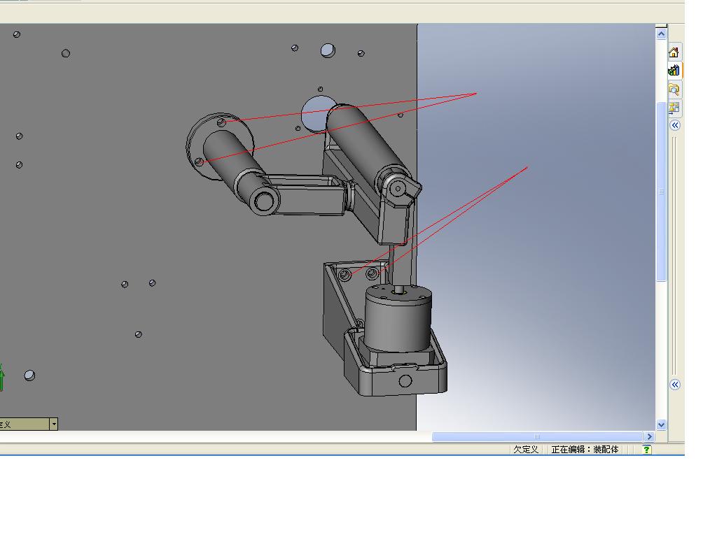

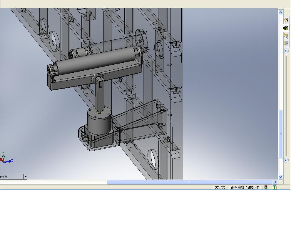

有几个或几十个零件组成的部件,需要装入另一个大部件中,部件需要两处定位,不知如何定位。  ?3 X& u0 o0 w* I
SolidWorks 可以,我想UG也一定可以,希望高手帮忙,见图。" Q3 g! j! f- `8 x3 M

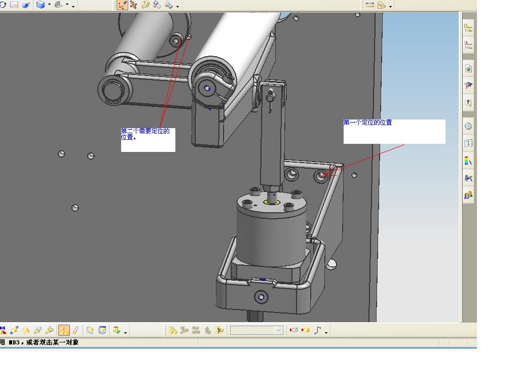

看来各位没有理解我的意思,大的装配可能需要几个人合作,每个人装一个部件一个部件可能有几个或几十个或上百个零件组成,最后每个人的部件需要装入另一个大部件中或总装中。部件中可能有两个零件或三个或更多需要在大部件中或总装中定位,见上图。看来楼上的各位没有做过这方面的装配。

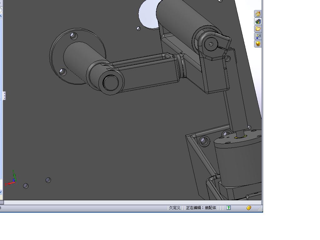

可以修改壁板的这3个孔位?老弟你的想法不可取,在实际的装配中完全可以装配,为了UG装配改变设计不是很可笑吗。
 楼主| 发表于 2009-4-24 20:07:33 | 显示全部楼层 来自: 中国辽宁沈阳
可以修改壁板的这3个孔位?老弟你的想法不可取,在实际的装配中完全可以装配,如果使这种情况,也要改壁板的这3个孔位。+ f4 b; [* t1 g
 楼主| 发表于 2009-4-24 20:12:12 | 显示全部楼层 来自: 中国辽宁沈阳
sw的装配结果,不用改孔位。
