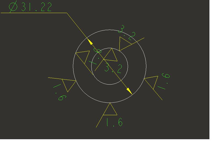

如下图所示,尺寸线是黄色的而尺寸是绿色的如何在4.0中设置成这样的。

视图---显示设置---系统颜色---图形---第二选定,修改至自己喜欢的颜色,保存。

我弄第二选定 没反应 点草绘但都是全部改变
发表于 2009-4-23 10:04:45 | 显示全部楼层 来自: 中国江苏苏州
1、设置绘图选项line_style_standard    std_iso8 o' L8 y' B3 u: l- w8 ~0 }
2、视图---显示设置---系统颜色---图形---第二选定,修改成钣金颜色
9 O- m/ F6 T2 v* e/ T这样就是楼主想要的效果了
