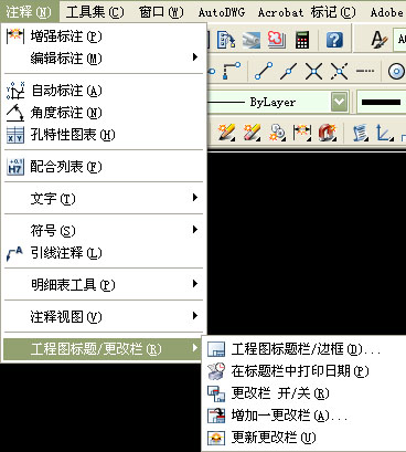

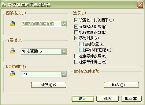

在AutoCAD2007的Mechanical版里可以直接调入。% X: U& ?4 p$ l% v, p/ k. B1 G
命令:amtitle
& E' Z" {3 h+ ~  A7 t6 F1 S或菜单“注释”—“工程图标题/更改栏”—“工程图标题栏/边框”( T, h: D& C/ e1 T
" U3 r2 ?6 i  M0 n' M+ _. O
9 d# [/ E. J+ U8 p) v8 k# ] 07-2.jpg
2005llnn + 3 应助
