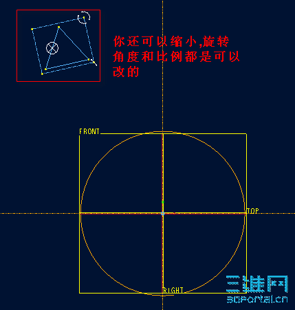

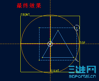

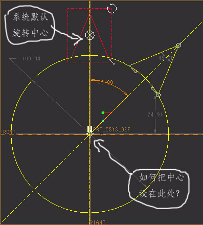

如图,如何改变旋转中心到圆心???

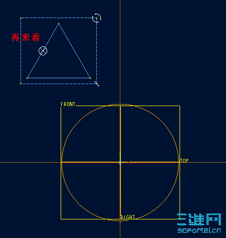

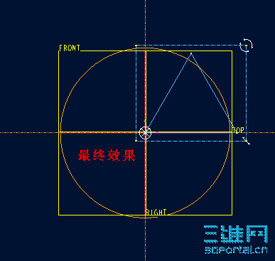

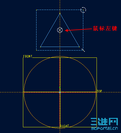

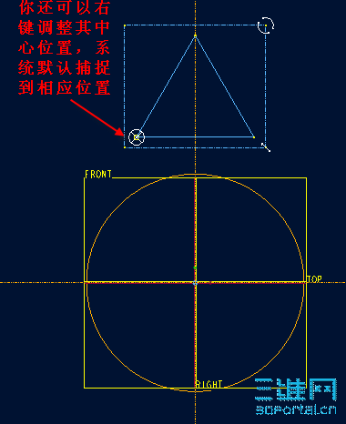

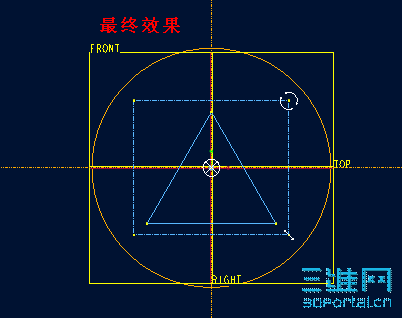

按住鼠标右键拖放到想要的位子就可以啦

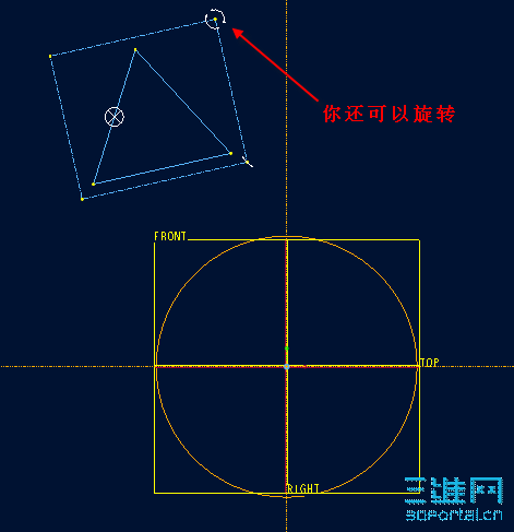

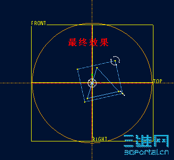

不知道能不能复制旋转?
' K- K2 j6 Q; }) E5 I用复制粘贴的话,不好定位
 楼主| 发表于 2009-4-21 00:24:50 | 显示全部楼层 来自: 中国上海
呵呵~~复制粘贴可以,已经解决了~~~~

发表于 2009-4-21 13:59:32 | 显示全部楼层 来自: 中国香港
原帖由 xiaoxia302 于 2009-4-20 23:27 发表 http://www.3dportal.cn/discuz/images/common/back.gif
  _1 M  z3 Q1 {  b如图,如何改变旋转中心到圆心???
- f- U& {3 Z! u& Z0 H4 b5 h可以使用鼠标拖动旋转中心到圆心处,但是并不能自动捕捉。准确地说只是拖动到圆心附近。6 R0 D$ J+ R5 O/ g* _% G4 X
由于旋转中心是系统默认出来的,虚拟的点,也不可以使用约束将其定位,只能定位其他的草绘图形或点。
wz_111 + 2 应助

呵呵~~谢谢楼上的帮助2 z1 q; {4 U6 R' D& B; ]7 A
不知道能不能复制旋转?' a* X0 k$ T% O. K3 K4 c4 l
用复制粘贴的话,不好定位
1 O7 O8 q, \% f, p3 s5 S
复制粘贴的话,会出来一个对话框,里面可以调节比例及旋转角度,所以可以说这就是复制旋转。

原帖由 zhanglili167 于 2009-4-21 13:59 发表 http://www.3dportal.cn/discuz/images/common/back.gif
; E3 @; S# M9 p7 X3 S6 |
2 V) ]! \) |: j( E5 L0 v3 u可以使用鼠标拖动旋转中心到圆心处,但是并不能自动捕捉。准确地说只是拖动到圆心附近。
4 ?: d3 ?. x  h3 X& T5 a0 y* X由于旋转中心是系统默认出来的,虚拟的点,也不可以使用约束将其定位,只能定位其他的草绘图形或点。
, Z) f- r  W5 l
0 `4 p- `. g9 Q- C. A我的旋转中心能自动自动捕捉到圆心,4.0版本。
