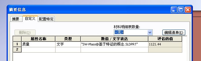

在添加属性内容时,我们可以随意在“编辑清单”中添加属性名称,我的问题是如何在“数字/文字表达”栏内添加常用的内容,在需要时就像添加“质量”、“密度”、“材质”那样直接点选,避免重复输入!请高手指教。谢谢!

看看我的
当然可以了,很简单如果你在“属性名称”填写 “质量” 在“数字/文字表达式”的菜单里直接选择“质量 ”就可以了
发表于 2009-5-18 09:46:54 | 显示全部楼层 来自: 中国北京
好像是没有好办法# I% v! c' m4 `, W+ g5 b9 s1 u
有一个不太好的方法楼主可以将就一下! q6 t5 S3 `: I/ U# @. z# A
就是在添加方程式,添加后列表里就有了。
5 \# \/ i4 F% w4 {/ W3 }$ ~# Q  C5 A' K- q
但是添加数值的没有问题,要添加文字的就不好用了。
% T) w! A5 ]5 t; ~SW方程式不接受文字变量,只可以输入一个错误的方程式对付一下。2 H/ c" ~& r2 Z/ E6 [1 C
属性里添加的将是错误的方程式的名字加@XXXXXX   如
5 n- S2 }1 c# y* i2 _2 _4 x# h3 M8 ~/ I' V9 g
方程式添加  "钝化氧化"="a"
( j* ~3 X" G9 a. y: ?/ u9 M属性 数值/文字表达 就有一项“钝化氧化”了: a) D' a/ D/ v2 t, I% k% M
添加的效果是 "钝化氧化@零件1.SLDPRT"' [. Y5 E- t' l9 x3 o7 c3 M
然后再把没有用的删了 !@#¥%……&*. P: x9 b% W$ J4 R% P) @6 r. d) O
6 ]$ y% [# g* X3 Z这样还不如事先都写在一个文本里 然后 粘贴来的快!
