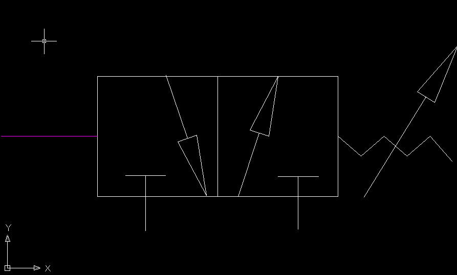

[求助] 这是一种 什么阀件?
发表于 2009-4-21 08:17:55 | 显示全部楼层 |阅读模式 来自: 中国湖北宜昌
. u& J3 B' ~/ ]9 u+ V3 F- n* ]- t/ x, ~. ~, }8 P* E1 _
左侧是一个液控口,右侧弹簧力可调。是什么阀件?哪个厂家有卖的?
发表于 2009-4-21 08:41:15 | 显示全部楼层 来自: 中国内蒙古包头
二位三通液控换向阀。
' `' X. }6 D6 E- g8 B  [应该都有的买,很普通。
 楼主| 发表于 2009-4-21 08:52:02 | 显示全部楼层 来自: 中国湖北宜昌
一般的阀右侧的弹簧力都不可调吧?这应该带点溢流阀的味道,不应该是单纯液控换向阀吧

 楼主| 发表于 2009-4-21 13:06:13 | 显示全部楼层 来自: 中国湖北宜昌
弹簧可以调节换向换向所需遥控压力,就这功能就行了

发表于 2009-4-21 14:35:09 | 显示全部楼层 来自: 中国河南新乡
可以当做先导溢流阀来用,不过好像不太常见。

发表于 2009-5-24 12:17:54 | 显示全部楼层 来自: 中国内蒙古呼和浩特
是液控二位三通换向阀,右侧弹簧力可以调节,从而起到手动设定液控阀控制压力,也就是可以设定左边控制油路开启换向阀换向的压力。
发表于 2009-5-24 13:19:04 | 显示全部楼层 来自: 中国辽宁沈阳
是一个二位三通液控阀(气动元件也有此阀,是气动气控二位三通阀),这是一个普通的控制元件,那个品牌都做
发表于 2009-5-24 19:47:22 | 显示全部楼层 来自: 中国河北唐山
液控二位三通换向阀,弹簧调节用于调节换向时间。
