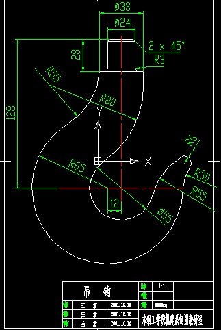

大家来看下这个吊钩的该怎么画才会完美点!

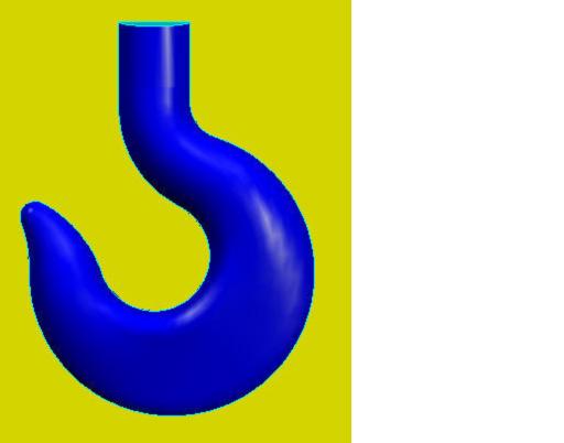

我画的3D! 效果好烂!

用扫描混合会比较完美的/ v. u$ y# Q4 _* B8 l# N

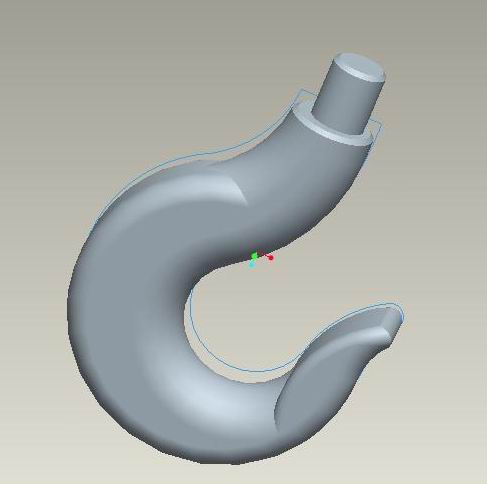

发表于 2009-4-21 09:46:17 | 显示全部楼层 来自: 中国浙江金华
这样就比较好看了

楼主的2-D图少了截面的尺寸要求,所以画出来才有随意性,作为2-D图这是不严谨的。

用扫描混合就可以,选择光滑连接

问下以上各位!  混合扫描好像不能把整个一次做出来噢?    要一段一段的做吧???
发表于 2009-4-21 18:49:57 | 显示全部楼层 来自: 中国浙江宁波
用混合扫描画,先画个轨迹然后画截面,简单的

发表于 2009-4-22 17:33:45 | 显示全部楼层 来自: 中国香港
原帖由 chenbitian0919 于 2009-4-21 17:46 发表 http://www.3dportal.cn/discuz/images/common/back.gif
8 x, L2 O  {% |) d* M- T, z问下以上各位!  混合扫描好像不能把整个一次做出来噢?    要一段一段的做吧???
+ ?* n" f; f% x! ?! Z7 b- q不需要一段段做啦,反正混合扫描的截面数取决于扫描轨迹上面的点数,而点数是可以任由自己支配的,所以一次性扫描混合出来也可以。
