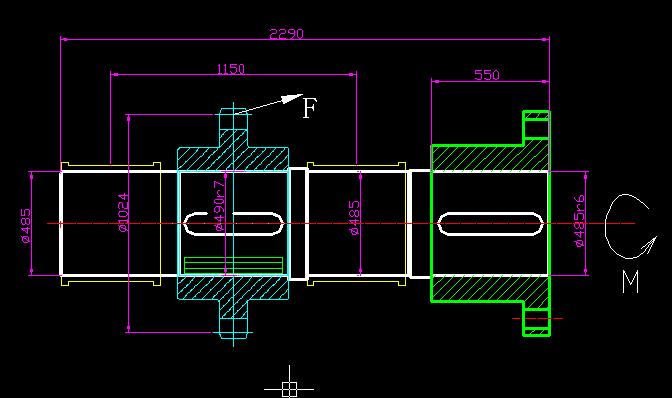

设计一传动轴,扭矩1500KN.M,小端轴径Φ485,自重3吨,支点中心距1150mm,转矩加载于两支点中心(轴径Φ490)力臂上,小端悬臂装联轴器,24小时间断性工况,抗弯扭强度和疲劳强度是否足够?' V% j0 m/ C5 ~; K9 q; q$ Q
  请高手不吝赐教!谢谢!

能否提供轴的结构及受力示意图,那样可能比较直观。
 楼主| 发表于 2009-4-21 09:51:08 | 显示全部楼层 来自: 中国浙江湖州
轴传动.jpg 4 ]* h% m! |3 b. [; |
; e. h% v- m- W/ k( q$ J  ]先谢谢赵工!具体工况为减速机传动到轴,再由链轮输出拉力作冷拔用,请见附件!材料42CrMo,调质处理
发表于 2009-4-21 10:19:48 | 显示全部楼层 来自: 中国浙江台州
抗弯强度和疲劳强度肯定足够了。建议两点:一.你选用的轴承方式,必须有较高的油压,否则容易被咬死;二.轴的材料选用的不错,可是这种材料的淬透性(油淬)是8-10mm左右,象你这么大直径的轴,不妨选用空心轴较好,轴的内部孔径取200-220mm。以上观点供参考!

 楼主| 发表于 2009-4-21 10:35:31 | 显示全部楼层 来自: 中国浙江湖州
赵工,您好!轴承润滑要取强制方式,是有考虑,具体压力要多少比较合适?, t3 \! Y- g  O$ _9 z& C
如果取空心轴的话,从热处理角度来讲,肯定有利,但轴径是否要加大?这样从链轮来讲,强度又会减弱,这是矛盾的地方。另外,这么大的轴,调质后,[σs]和[τs]应该取多大?σs能达到600~650MPa吗?

发表于 2009-4-21 11:16:31 | 显示全部楼层 来自: 中国浙江台州
一.我刚才查过,42CrMoA热处理后σb可达980MPa,抱歉σs未能查到。采用空心轴,这是在轴径不变的前提,否则就没有意义了。同时,这对链轮来讲没有什么影响吧;
% O7 [& k9 t* t$ h二.轴承润滑必须采用油泵外供油的方式,抱歉我无法提供具体的油压参数,我只能定性分析,无法定量分析,对不起。
userkypdy + 3 积极交流

1、考虑加工性,采用空心轴不是很有利,这里材料利用率确实有不足之处;+ m/ Y3 l9 O- c3 c) ?- I
2、按设计手册,Φ250~500轴径,σb在590左右,σs只有460MPa,是否有保守?0 ^! z+ d$ b5 e
  按理论计算,σd在155MPa左右,疲劳系数<1.5,所以有点顾虑不足。

发表于 2009-4-21 15:38:51 | 显示全部楼层 来自: 中国江苏无锡
 楼主| 发表于 2009-4-21 21:37:49 | 显示全部楼层 来自: 中国浙江湖州
谢谢楼上“六脉神剑”朋友!8 o/ A. R1 C) p8 g2 s" Z5 y
链轮是可以放大的,但跟我现场工作速度有关联,所以也就取这么大小而没继续取大值。9 ^8 p) Q4 L5 l$ Q
空心轴我主要考虑加工的经济性不一定合算,对安装,维修较少碰到,所以如可能请指明妙处!
发表于 2009-4-21 22:15:14 | 显示全部楼层 来自: 中国上海
42CrMo以下数据:! H0 P8 c: z  W. ]7 U) V0 O
试件尺寸 直径25mm,淬火54~60HRC,EX 213GPa, NUXY 0.286, σb 1080,σs 930 ,以上出自《机械工程师手册》
7 [, _( R/ L  Y扭转疲劳极限493.1MPa, 《先进制造与自动化科学数据共享网》
# O: H( u9 P9 ]$ F按《机械设计手册》估算轴径应不小于545mm,
( ~1 @! X4 C  `- j3 g3 w/ n8 g轴径490mm的话用有限元算等效应力约100MPa,未计算键槽处的应力集中,按以往计算经验键槽处的局部应力要比轴身处高许多(未对整个轴建模所以未计算键槽)
; B( i& e% [3 ^/ o3 W  N建议按机械设计手册校核键槽侧面的挤压强度。; ^- d* I4 @+ `. I3 g$ k
我见过的比较粗的轴(大的直径1米多),整根的是用整体锻件,也有做成空心的,是采用分段焊接的方式,焊接要求比较高。3 p$ D+ \4 W% Y0 t! l) B
以上信息供参考。+ H& o- k/ r( O  z
$ y# ]# `! l5 q2 e[ 本帖最后由 tigerdak 于 2009-4-21 22:16 编辑 ]
userkypdy + 5 积极交流
 楼主| 发表于 2009-4-21 22:23:40 | 显示全部楼层 来自: 中国浙江湖州
谢谢tigerdak朋友!
/ V1 s6 {. O  q) x5 G  o在这里键传递动力的作用是次要的,主要靠过盈!) K# I' o0 G% U) K( y# U! r) f0 k
应力集中很重要,必须考虑和校核。
发表于 2009-4-22 08:55:30 | 显示全部楼层 来自: 中国四川成都
大家都不考虑1米多长的空心轴如何加工是要不得的

发表于 2009-6-5 15:15:31 | 显示全部楼层 来自: 中国北京
其实用不用空心轴要看具体情况,不能一概而论。
发表于 2009-6-5 15:30:08 | 显示全部楼层 来自: 中国江苏常州
联轴器485r6(+0.132-+0.172),轴承485?
8 Q9 L& }7 s' Q1 j+ s这个好装配????????????????

选空心轴5 B. E* i4 U( I) ]1 n
d=Φ300
+ w+ C* [$ d3 tD=Φ490
" B1 h% W) P, }: a( Mα=0.6122
! t( U* U" m2 q1 f' z1 `9 N* |W=0.0198
1 k1 T. f; o4 Bσ=75.5MPa
9 H$ g9 O9 Z+ l1 ?如何?????????
  q7 X, V' i' ?5 j7 D9 ^) |8 `-----------------------
7 d$ k6 {# S# ~4 {5 S# J1 n你的这个过盈配合准备如何装配?' M$ O+ M  @( s, B0 L1 Z7 ^
: L8 F8 S& \4 r( a& I9 m7 x) n[ 本帖最后由 eastlakewater 于 2009-6-5 15:46 编辑 ]
