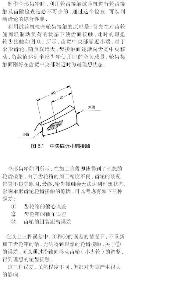

发表于 2009-4-23 10:07:02 | 显示全部楼层 来自: 中国上海
直齿圆锥齿轮
