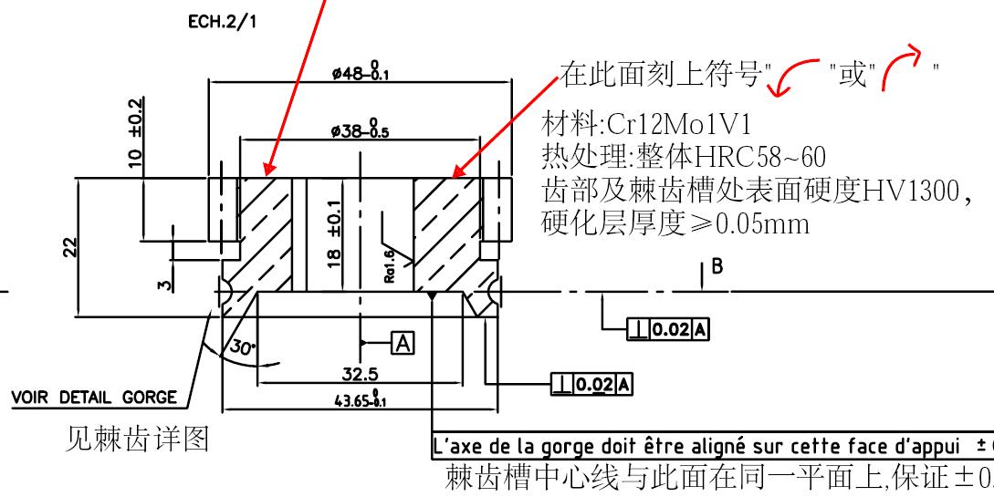

见附图的热处理要求,能不能帮忙提供个厂家做这个料件,还有和这个类似的齿轮,量比较少,各做4件
/ V# W5 I, J& j) W7 v& Y主要是那个带棘齿的槽,使用来滚压钢丝的,带棘齿,硬度要求HV1300

硬度要求HV1300?  这个硬度有点高,不知能达到不?
发表于 2010-4-20 08:37:04 | 显示全部楼层 来自: 中国上海
很容易,表面渗氮就可以解决
发表于 2010-4-20 08:38:37 | 显示全部楼层 来自: 中国上海
我以前做热作模具钢的,我们一般都是用等离子渗氮的方法提高材料表面硬度,能达到你HV1300的要求

渗氮?渗硼差不多
发表于 2010-4-21 10:14:46 | 显示全部楼层 来自: 中国上海
渗硼也是可以的。但是等离子渗硼现在基本上还是实验室研究,没有在模具上广泛应用。9 w9 ^% K! `. f! T
硼化物层比氮化物层硬度还要高,但是渗硼实现起来比渗氮限制多,而且对环境有一定的污染。
发表于 2010-4-21 10:15:52 | 显示全部楼层 来自: 中国上海
你这种好像是冷作模具钢吧,那对渗金属要求更高
发表于 2010-4-21 12:29:59 | 显示全部楼层 来自: 中国上海
用渗氮的办法可以达到,但是注意渗氮工艺,需要跟热处理厂技术人员制定相应的工艺,否则很难达到这个硬度
