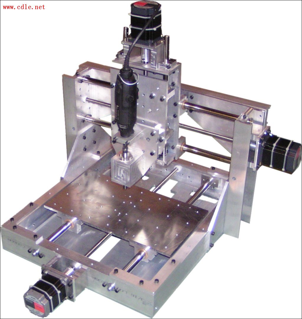

发表于 2009-4-24 15:32:27 | 显示全部楼层 来自: 中国上海
专用机床的图片

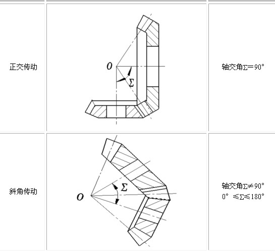

发表于 2009-4-24 16:50:43 | 显示全部楼层 来自: 中国四川成都
现在用的比较广泛的是盆齿,锥齿啮合,比如汽车,铣床,塔机等,总要的传动机构,都已经广泛使用,. Q/ {; X3 a( m% Y
实物图片, 没找到
9 e7 p$ r8 v1 n- ?# O; ?2 i汽车底盘联结传动主轴
+ d- y8 F0 B; ?5 }9 r铣床控制升降,左右9 p$ m8 z! s( D6 \# Q/ A
塔机起升机构(因为安装地形有限,所以选用90度轴交角传动): y* f! p6 Z6 G( H5 I
其中主要用途,还是使用占地面积小,但在传动过程中,通常都要在下方做一支点(如:轴承座)减少扭距

 楼主| 发表于 2009-4-25 13:54:27 | 显示全部楼层 来自: 中国广东深圳
回复 5# tnt201 的帖子
这个就是啊  有点想不出咋加工出人字齿的
