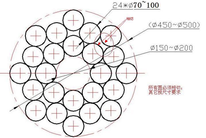

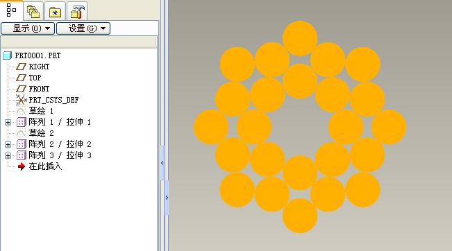

根据如图尺寸的要求,完成曲线阵列布局,最重要的是接触必须是以相切形式,图上是没有相切的,要求以相切接触作图。写出作图步骤!" |& g! ^. G: P' h* B$ I$ A

发表于 2009-4-21 13:00:38 | 显示全部楼层 来自: 中国香港
估计是用autocad作图:( B) I( V: P, Q" V7 |8 E

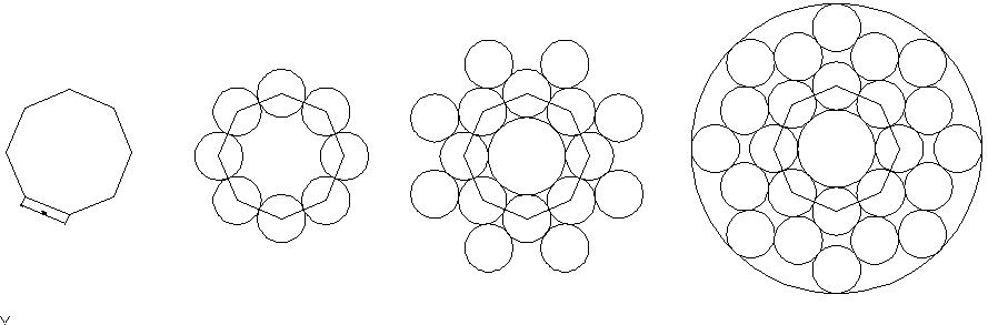

$ `" [3 y/ V" g& N& D/ m见下图,关键是做一个边长为100的正八边形:

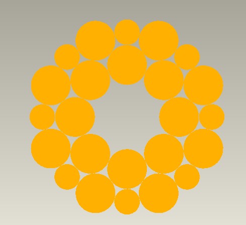

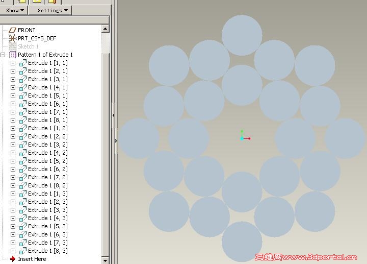

发表于 2009-4-21 13:04:33 | 显示全部楼层 来自: 中国浙江宁波
如图是不是这样啊- y9 @5 x% x, [  e

 楼主| 发表于 2009-4-21 13:28:44 | 显示全部楼层 来自: 中国浙江温州
回复 6# zyjxl785547 的帖子
所有圆必须相切!~

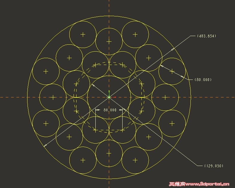

发表于 2009-4-21 14:48:29 | 显示全部楼层 来自: 中国浙江宁波
回复 7# xiong1j 的帖子
如你所愿啊,还有图纸尺寸不要再改了,再改又不对了啊
0 ~) {5 z9 ~1 g4 I( G% M0 o4 W, N. h. G1 x5 m
[ 本帖最后由 zyjxl785547 于 2009-4-21 15:24 编辑 ]
 楼主| 发表于 2009-4-21 15:24:39 | 显示全部楼层 来自: 中国浙江温州
回复 8# zyjxl785547 的帖子
每个圆的半径都是相等的!
发表于 2009-4-21 15:25:46 | 显示全部楼层 来自: 中国浙江宁波
回复 9# xiong1j 的帖子
你自己慢慢试吧,没时间陪你玩了

发表于 2009-5-4 14:29:36 | 显示全部楼层 来自: 中国河南漯河
有解吗?
发表于 2009-5-7 16:06:09 | 显示全部楼层 来自: 中国北京

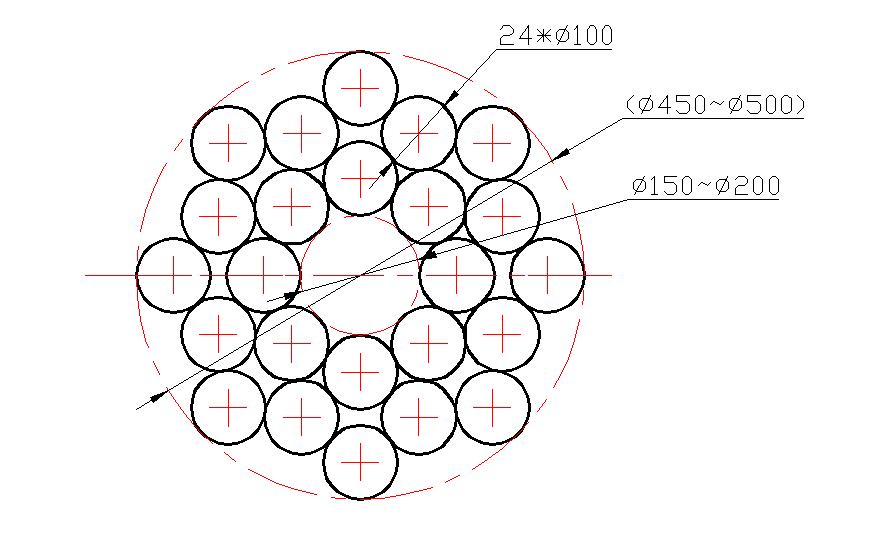

相切圆阵列
我不知道原题是不是这样的。
7 y. [5 n$ w- O3 R' z按照楼主给出的条件是7 U" ~+ r( m8 d* J
1.此图是草图,即所有圆在同一平面9 q$ {3 |( }3 q# p# K0 |
2.所有圆必须相切,
% \, J: ?' M; `! G7 X' b  ]0 @3.中间的圆半径大于周围的小圆半径: }: L4 b9 s* Y
4.周围的小圆等半径
! s2 I  y6 K8 _) @
* M! J6 @! K/ }" ?6 V1 `( ]我的结论是:此题无解!
9 u. {! \  P& h, C                     除非中间的圆半径等于周围小圆半径
# @0 D- H& u9 R4 ]$ j; ^% i* U) ^. d: M" q/ i
[ 本帖最后由 purna 于 2009-5-7 16:08 编辑 ]
kevin_pcac + 2 技术讨论

先画两个同心圆   阵列时选择填充

# o3 _+ F* [# Q约束过度了,真正按题目作出来不可能。
发表于 2010-12-31 14:09:56 | 显示全部楼层 来自: 中国四川成都
我做了,按题目做,做不出来,
发表于 2010-12-31 16:38:22 | 显示全部楼层 来自: 中国广东东莞
第一题:24个直径100的圆已经唯一确定了内切圆和外切圆直径,其余尺寸均为过约束,作图内切圆直径为161.31,符合条件;外切圆604.82,不符合条件,故无解。
. O1 T" M9 X0 u% y第二题:大小相同的圆,要符合两两相切的条件的话,无论怎么摆放,任意两个相切的圆的连心线与另外任意两个相切的圆的连心线的夹角必定是60度的倍数,而图中内部8个圆的连心线夹角达不到该条件,故该题无解。9 o2 y# m8 p- _$ b4 A. h* X8 f
如有错误,请大家指出
