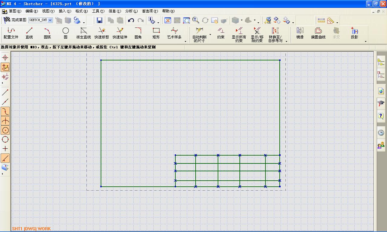

在使用UG4.0时,为了使出图方便,我们会做一个固定的图框,那请问,在做图框时怎么输入文字呢?如下图  谢谢

退出草图,然后加上文字,另存模板。

发表于 2009-4-22 22:56:20 | 显示全部楼层 来自: 中国浙江杭州
图框有专用的标题栏,并且可以编辑。草图不适合做图框

发表于 2009-4-23 08:27:04 | 显示全部楼层 来自: 中国北京
菜单—工具—电子表格—(在表格中填上文字)
9 R, `* Q; A1 q% h2 ?7 U# B菜单—插入—电子表格—导入—电子表格  `# O) w. {- [' Y
点击图框一OK!注释中可以选择中文,英文,,,
astrokylin + 2 应助

发表于 2009-4-23 20:58:09 | 显示全部楼层 来自: 中国江苏无锡
应该有两种加文字的方法!  一种是在标题框中!一种是在图纸的任意部位!
, |# b; m* Z& Z1 f* G7 I) i, K标题框里加的直接双击!但是要注意ug4 直接输入中文可能不显示!要用
7 G1 K. z. x" B- j% ?  x+ D<FX>XXXX<F> XXX代表汉字!F后面的X代表数字,意思是你现在中文字体的号是多少!! ^: J, n# e- m/ j# X* z5 Y$ k
查号的方法是选中一行文字(如果显示方框也选)点击右键选择编辑文本,再点击注释编辑器会出现一个对话框,再在字体中选择chinesef   此时就可知道是F几了!
) o; A8 R$ M7 y个人经验这个字体号每台电脑可能都不一样!
astrokylin + 5 应助
