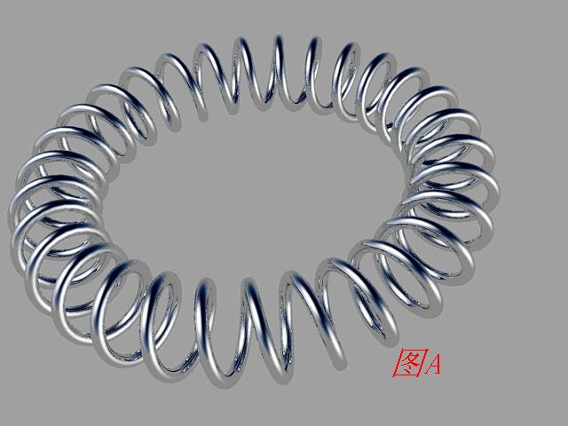

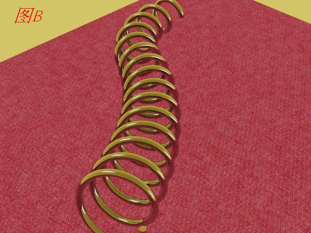

我是CAD三维菜鸟,来论坛获益颇多,借鉴唐老师的画法,斗胆谈谈弧线弹簧自己的画法(ACAD2008),给像我这样的初学者一点参考。闲话少叙,见以下实例(图A、图B)。
( u' y" X0 Z4 w( N 弧线弹簧A.jpg 弧线弹簧B.jpeg , [3 V! W) o) z$ }) k  a& N2 J

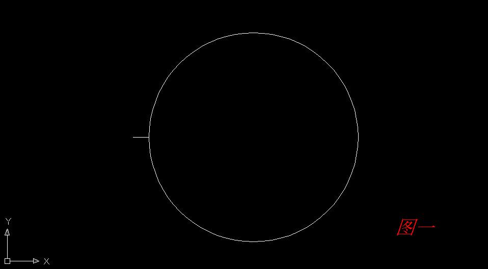

, Q+ S& i6 W- I. v- t# J( I% j; X 一、 在俯视图画一圆与一线段(见图一)。
' E; i  B; G5 k* z/ ?; P 弧线弹簧1.jpg 7 n0 F7 z. w& h& ?5 s  g

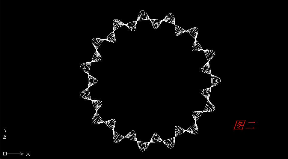

二、用扫掠命令,扫掠对象选短线段,再输入扭曲(T)的数值5400(5400度也就是15圈),最后扫掠路径选圆,结果见图二。
4 y# k7 |. F' `( k 弧线弹簧2.jpg 1 R3 u' V1 e" P) f- c

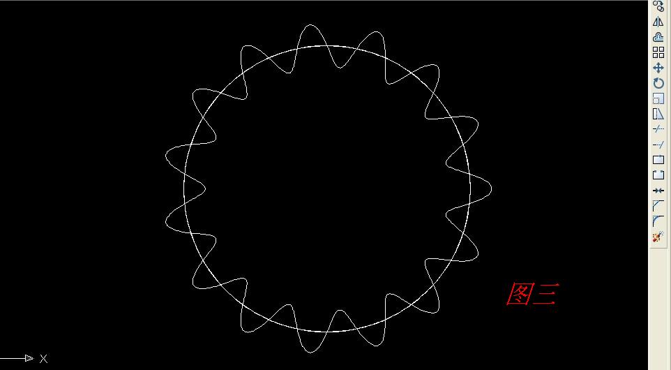

三、用分解命令把图形分解,结果见图三。2 S* f9 S+ N$ `) Y1 w& l5 V3 H

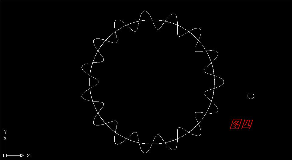

6 }( l# `0 L& Y' u# ] 四、获得螺旋线后,再画一小圆,再次用扫掠命令,见图四。
1 d' R+ r" Q# A, J2 ]; n! v2 e- S! V 弧线弹簧4.jpg 0 @$ P9 h$ L: f# R0 ~( B

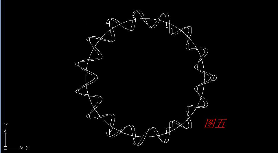

五、扫掠对象选小圆,扫掠路径选螺旋线,结果见图五。
4 c8 v! V$ {4 c; ^( Z4 A+ R+ h 弧线弹簧5.jpg . _% s( }' }5 s0 x- q% `

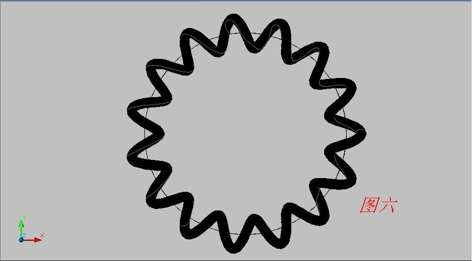

六、视觉样式选真实(见图六)。

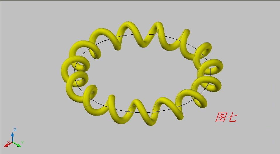

 楼主| 发表于 2009-4-21 15:36:11 | 显示全部楼层 来自: 中国江苏扬州
七、改变颜色,做法1完成。
: M) T! P& c; z+ K# b 弧线弹簧7.jpg

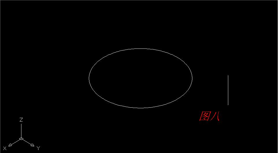

八、也画一圆与一线段,不过线段是垂直于X、Y平面的(见图八)。9 `5 s. H! L- _& N- v8 T" J

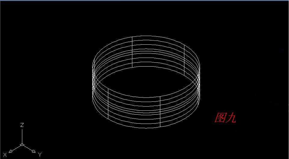

* C+ V( \' i7 S2 V% {1 r九、用扫掠命令,扫掠对象选短线段,扫掠路径选圆,结果见图九。* l( h6 m  @# x3 }! l
弧线弹簧9.jpg 9 n5 w4 q* B" g0 `, @! P! m

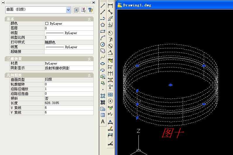

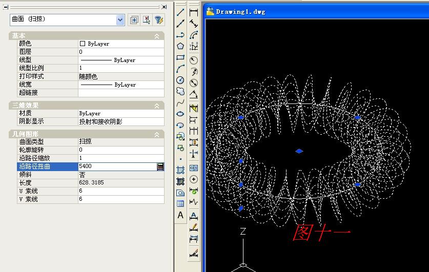

十、双击柱形曲面,弹出对象特性面板,见图十。5 P+ f; |8 K& ^
! }/ S7 B8 q5 [' @+ G 十一、在对象特性面板沿路径扭曲右边的空格中填入数值5400,生成结果见图十一。7 G" b: }. c- B5 S/ e! K

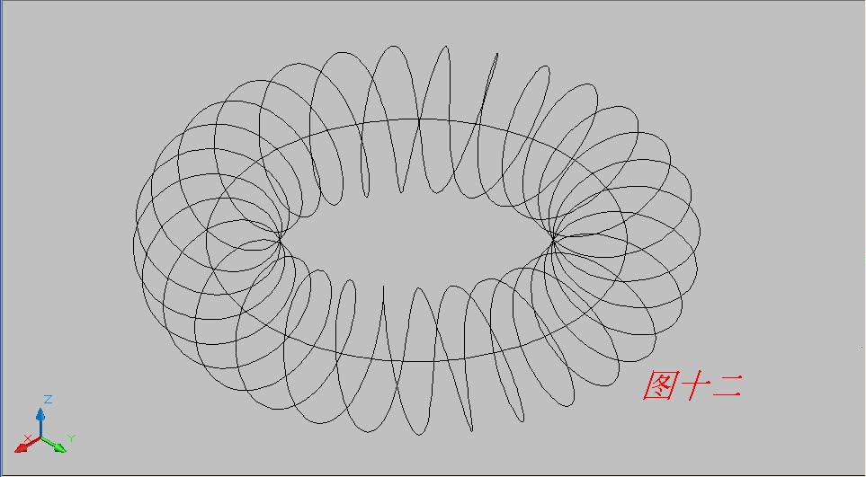

/ I3 M$ e1 f2 A1 H十二、用分解命令把图形分解,结果见图十二,生成两螺旋线。
9 j  U- c$ z. p, G; y$ z. b 弧线弹簧12.jpg ( y: E1 c7 {# G3 q8 [* z$ c

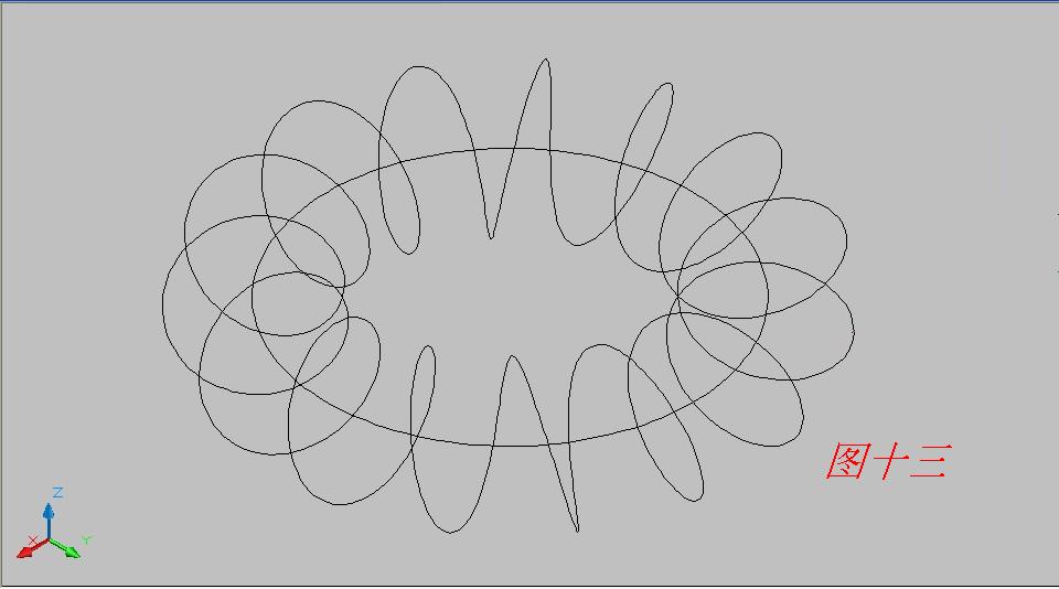

十三、删除其中一个环形螺旋线,结果见图十三。

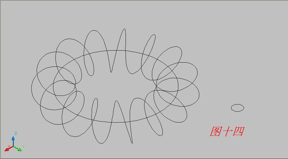

4 x0 o0 G3 L' m 十四、画一小圆,用扫略命令,扫掠对象选小圆,扫掠路径选环形螺旋线,见图十四。; d, r4 Z6 w7 {) N

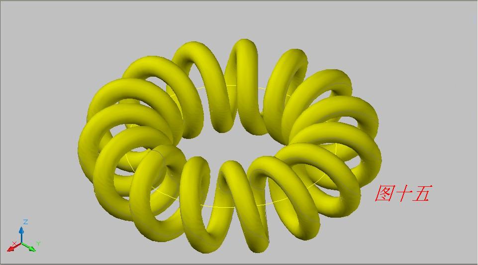

十五、改变颜色,做法2完成。
4 f1 C6 U, e& H* v: S7 Q, W8 t( v 弧线弹簧15.jpg

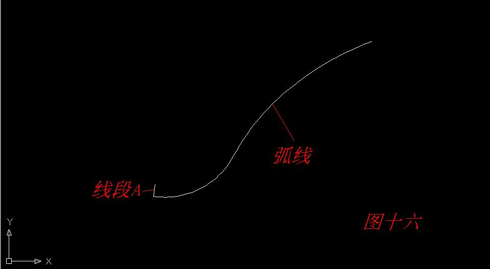

十六、画弧形与线段A,线段A的延长线经过邻近圆弧的圆心,见图十六。
% J5 A, i& l: r7 s 弧线弹簧16.jpg & [3 f! m( U% n0 x: @9 \% h" H

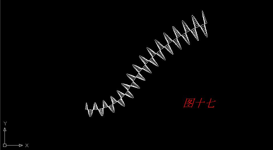

十七、用扫掠命令,扫掠对象选短线段,输入扭曲(T)的数值5400(5400度也就是15圈),再输入比例(S)的数值2,扫掠路径选 弧形线,生成结果见图十七。1 U0 T. ]4 z: n' R" P& D7 R

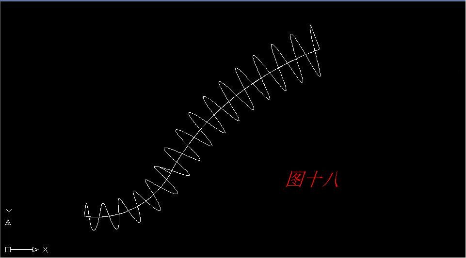

+ w1 o/ H, e; q0 L" D十八、多次用分解命令把图形分解,结果见图十八。

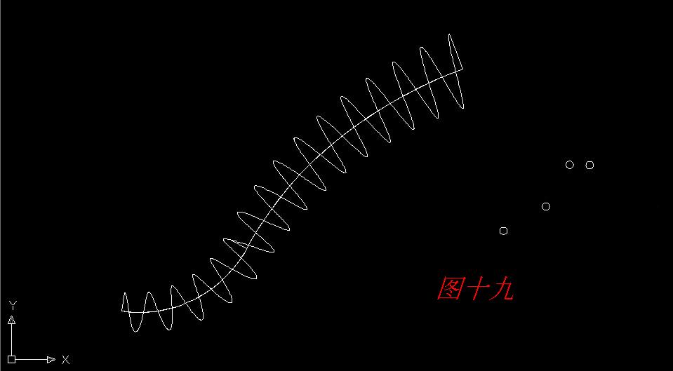

3 Z) _+ @2 [- j: N8 I0 @- ?" Q 十九、在渐缩弧形螺旋线画一小圆并复制几个,见图十九。. {! k; m& j3 m& O
弧线弹簧19.jpg 4 z- N5 J7 p4 s* Z

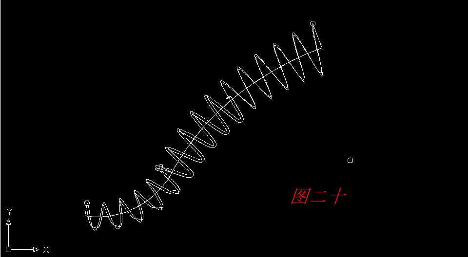

二十、用扫掠命令,结果见图二十。
# {6 E% h+ |, @4 t8 Y 弧线弹簧20.jpg   [& C$ z) k& S& @* X0 s' h/ G

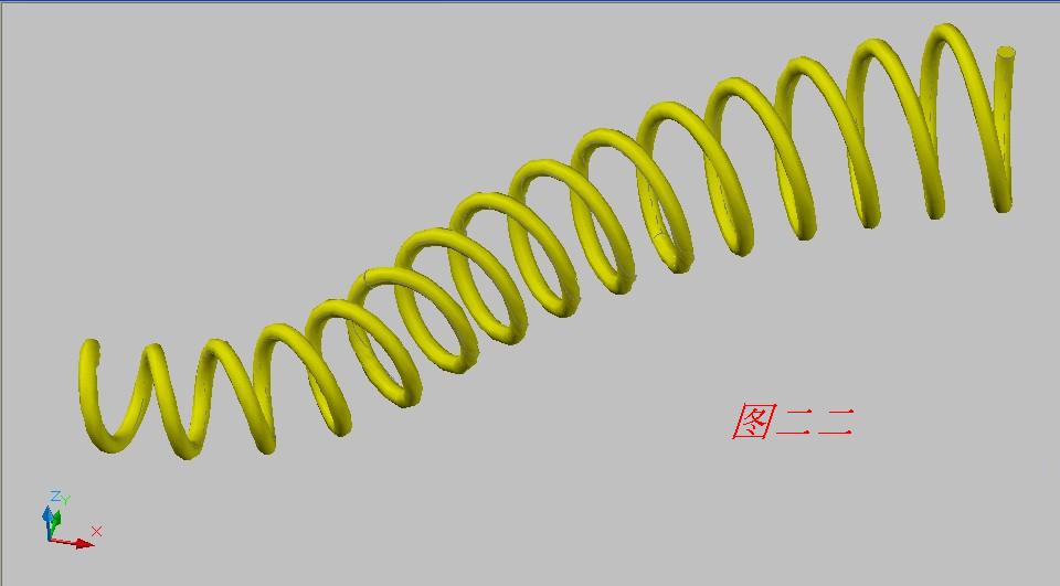

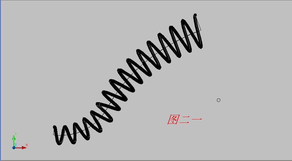

二一、视觉样式选真实(见图二一)。
' @# G" A0 H, h. R 弧线弹簧21.jpg % s: [% k, W' }9 R, [
二二、改变颜色,再并集,弧线弹簧的做法完成,用环形弹簧做法2的方法也可以做本实例,有兴趣的朋友可以试做,再见。- v0 K; f9 P& z9 a' \: \$ u
