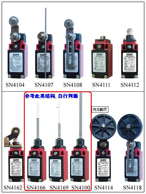

6 l5 T0 \% u: R' q& |(2)不用感应开关,采用防水型的行程开关(不过要求器件定位误差小)
6 s) D7 z1 m* N( d& g/ y! j0 z7 m3 w+ ?! S- _% k
[ 本帖最后由 虎强 于 2009-4-23 08:38 编辑 ]
发表于 2009-4-23 13:55:49 | 显示全部楼层 来自: 中国广东惠州
我也认为用防水的行程开关再加上一个定位气缸装治比较好,, i( d* W2 t9 A! h8 w+ h
工作原理是:
) o: x) N$ c" y% m* U* C, F. Z3 M; J    当不锈钢容器碰到行程开关时,行程开关闭合,触发定位所缸定位不锈钢容器,定位OK后再投料,投料完成后再卸下定位,让容器流入下道工序,而后行程开关复位.....周而复始.
 楼主| 发表于 2009-4-23 14:47:18 | 显示全部楼层 来自: 中国上海
感谢“虎强”,我们想法不谋而合,也正由于这种设计我感觉不是十分理想,故而发帖来求助的。
  F( ]# U! i, F1 u# X1、我的容器是一个不锈钢盘子,被放置入工位后并不能保证平正,加之此种行程开关需要一定的触发力量,且往往工作行程比较短,还是会造成一定的误判;! L4 O4 L! v" r" |- n7 u8 o  |' N' e& ^& E
2、这种行程开关也非防水设计,长期用是否有保障,令人担忧;
5 a( C, f$ L' @- q2、盘子是金属的,乒乒乓乓的,运行起来也不是很雅观。
